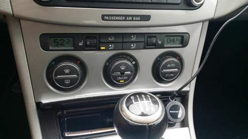

Guten Tag zusammen.
Ich hoffe mir kann einer bei meinem Problem helfen.
Als ich heute morgen zu bekannten gefahren bin ca 20KM machte ich die Heizung links sowie rechts auf "HI" wie sonst auch. Heute morgen wunderte ich mich jedoch das auch wenn der Motor seine 90°C ereicht hat immer noch keine warme Luft aus der Lüftung kommt.
Dann habe ich die Hand mal auf die Beifahrerseite gehoben und dort kommt heiß und bei mir kalt.
Was kann den das sein? evtl. schon jemand Erfahrungen, oder sogar ein bekanntes Problem?
VW Passat B6 Variant 2.0TDI Comforline
BJ: 2006 , KM: 201500
Vielen Dank und einen schönen Sonntag.

Stellmotor an einer der Klappen hin?
Was sagt der Fehlerspeicher?
Bei mir war es kürzlich umgekehrt. Beifahrerseite wurde nicht mehr kalt. Stellmotor war platt.
Vom Baujahr her dürfte der Passat des TE auch die alten Klappermotoren haben.

Oh das klingt nicht gut. Was muss ich machen das ich den Fehlercode rausbekomme?
Jemanden mit VCDS anhauen oder zum :) gehen.
Entweder via VCDS oder via Tasenkombination ( google fragen, ich hab sie nicht im Kopf)

Habe eben mit der Tastenkombination die Diagnose gemacht. Siehe Bilder. Was bedeutet das jetzt?
20141012-161833
20141012-161822

Kann mir den noch einer sagen wo das Stellglied sitzt das man es evtl. selber wechseln kann?
Und hat mir einer eine Teilenummer? Habe jetzt mal diesen bei Ebay gefunden.
http://www.ebay.de/.../150805001838
Golf 3 istz falsch.
Klick mich
Einer davon. Welcher nun bei Temp.steller Fahrer passt weiß ich grad nicht
Themenstarteram 12. Oktober 2014 um 20:06
Vielen Dank. Weiß den noch jemand ob das ein großes Hexenwerk ist den zu wechseln und wo er sitzt?
Meint ihr es bringt was ein paar mal die Stellglieder zu Reseten mit der Tastenkomination Eccon und lüftung an Kopf?
Jain... du resetest damit nix.. du lernst endanschläge. Es kann klappen... wenn der Motor klöemmt, dann ist da wo er klemmt der neue Endanschlag... bringt dir dann auch nicht viel.
Stellmotor Temp Fahrerseite ist der am beschissensten zu erreichende.... soll von unten aus dem Fahrerfussraum zu erledigen sein....
