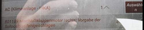

Hallo Forumsgemeinde,
bei meinem gebraucht gekauften X2(F39) kommt Fahrerseitig warme Luft, bei der Beifahrerseite aber kalte Luft bei gleicher Temperatureinstellung.
Beim Auslesen kam folgender Fehler: 801189 Mischluftklappenmotor rechts: Vorgabe der Sollposition fehlgeschlagen.
Mischluftklappenmotor defekt??
Wechseln an und für sich kein Problem, aber laut newTIS muss der Motor vor dem Ausbau in Montageposition gebracht werden.
1 – Montageposition der Klappenmotoren anfahren
Nach dem Wechsel:
6 – Stellantrieb adressieren
FRAGE: mit welchem Programm kann man das durchführen?? (Bimmerlink od ....)
Bitte um Info
DANKE

Ich vermute den gleiche Fehler wie bei mir.
Bei mir war nicht das Motor defekt, sondern die Position (Anschlag) konnte nicht gefunden werden.
Sobald der Motor vom Strom getrennt ist, "sucht" er seine Position automatisch neu. (Achtung: Bei Austausch des Stellmotors muss er neu im Steuergerät angelernt werden)
Google mal nach dem Fehlercode. In Dänemark verkauft jemand eine Schablone (3D gedruckt) die zwischen dem Stellmotor und der Klappe kommt. (heater fix, o.ä.)
Das Ding habe ich gestern verbaut, Fehlercode gelöscht - und Problem gelöst.
Der Stellmotor fährt dann wieder seine Endpunkte erneut an und kalibriert sich automatisch.
Vorher gucken, ob die Klappte verklemmt ist. (war bei mir der Fall)
Der Klappe sollte sich leicht etwa 70 Grad drehen lassen.
Nach viel Recherchen im Internet habe ich folgende Lösung gefunden.
Diese Problem gibt es anscheinend öfters.
Mir hat folgendes Teil geholfen: https://www.ebay.co.uk/itm/355989626467
Heizung funktioniert seitdem einwandfrei!

Hallo el-rippo
Ich kann dir nur vom ganzen Herzen danken , da seit ungefähr 2Jahre habe ich dieses Problem.Nachdem ich dein Beitrag gelesen habe habe es gleich bestellt und siehe an es funktioniert.
