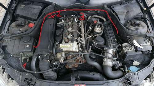

ich habe bereits das gesamte Forum durchforstet, jedoch war mein Problem nicht darunter.
Mein W203 - Bj, 2006 ist Scheckheft-gepflegt und hat ca. 300 T km gelaufen. Der Motor erreicht laut Instrumenten Tafel innerhalb von 5-8 Minuten die 80° C - . Schalte ich bei warmen Motor die Heizung ein, erhalte ich für ca. 30 Sekunden warme Luft, danach folgt kalte Luft. Die Lüftungsklappen habe ich einige Male mit Umluft- und Defrost-Tasten kalibriert.
Die Fehlerquelle ist vermutlich elektronisch. Hat jemand eine Idee?

Du beschreibst als erstes, dass bei dir der kleine Wasserkreislauf verstopft war. Ich habe ein Foto vom Motorraum erstellt. Kannst du mir sagen, an welcher Stelle man diesen sehen kann?
In Schritt 2 erklärst du, dass man den Weg vom Kühlmittelbehälter zur Frontscheibe verfolgen soll und die Wärme an der Stelle prüfen soll, an der die Leitung von Kunststoff in Alu übergeht. Ich erkenne die Leitung Richtung Frontscheibe leider nicht. Da geht nur ein Schlauch zur Stoßstange und dann nach rechts (Frontal gesehen).

Hallo nochmal,
anbei findest Du das Bild von Dir mit den Hinweisen von mir.
Zu 1) Du hast keine Umwälzpumpe. Diese nutzen zum Beispiel Taxifahrer, wenn Sie die Restwärme vom Motor zum Heizen nutzen möchten und zusätzlich sorgt die für eine Zirkulation.
Zu 2) Du musst Dir natürlich den weg dahin frei machen. Luftfilter muss hierfür runter. Danach kannst Du dem Schlauch vom Kühlmittelbehälter folgen. Ungefähr in da wo ich ein "x" gezeichnet habe beginnt der Wechsel von Gummi zu Alu. Diese Leitung führ weiter.
Zu 3) Ich weiß nicht wie das von Yeter2 gemeint ist, aber wenn da ein Riss ist würdest Du Flüssigkeit verlieren, weil in den Schläuchen Druck ist. Die Wärme wird mithilfe des Wärmetauschers in das Fahrzeug befördert. Ähnlich wie bei einem Fön, wird hier etwas erhitzt und die wärme mittels Luft weitergegeben. Der Wärmetauscher ist schwer zu finden, dafür musst du entweder von innen die Verkleidung ausbauen oder von vorne den Motor ausbauen. Der liegt so in etwa, wenn du im Auto sitzt, hinter dem Radio.
Ich denke wenn der Motor die Betriebstemperatur schnell erreicht und diese bei Autobahnfahrten halten kann, funktioniert dein Thermostat. Das Thermostat trennt den kleinen mit dem großen Kreislauf. Der kleine Kreislauf ist für die Wärme im Fahrzeug und der große ist für die Motorwärme. Über den Großen wird durch das öffnen/schließen vom Thermostat das Wasser im kleinen erwärmt. Im Blog "Thermostatwechseln" steht sicherlich auch was dazu drin. Solltest Du hier bei der Anzeige bereits die 88°bis 90° erreichen ohne Schwankungen, müsste das Thermostat in Ordnung sein. Wird hier die Temperatur sichtbar reduziert, ist das meistens ein Anzeichen für Funktionsmangel vom Thermostat.

gemeinsam mit einem Freund konnten wir das Problem weiter eingrenzen. Als erstes haben wir den Luftfilter ersetzt. Danach haben wir das Kühlwasser abgelassen. Es war ziemlich klar und sah aus wie das neue Kühlwasser. Nach dem Ablassen haben den Kreislauf mit Wärmetauscher mit Wasser durchgespült. Es kam am anderen Ende genau so viel Wasser heraus, wie vorne rein kam. Hier ist demnach weder ein Stau, noch eine Leck, da der Motor kein Kühlwasser verliert. Am Ende hat es zu keiner Verbesserung geführt. Beim späteren Testen haben wir jedoch bemerkt, dass wenn die Heizungsautomatik aus ist, das Gebläse auf höchste Stufe steht, und dann die Heizungsstufe von kalt auf max. Wärme geschaltet wird, die kommenden 3 Sekunden weiter kalt bleibt, dann ca. 2 Sekunden warme Luft kommt, und dann wieder kalte Luft. Die Stellmechanik schaltet also offenbar nicht korrekt, wenn sie auf halben Weg stoppen würde, warme Luft heraus strömen würde.
Leider fehlt mir nun die Info, was defekt ist und wie man es reparieren kann? :-)
Ich bin weiterhin für jeden Tipp dankbar!

Mein Problem ist nun "einigermaßen" gelöst. Ich hatte zuerst den Kühlkreislauf gespült und neues Kühlmittel aufgefüllt. Danach bekam ich nach ca. 20 Minuten Fahrt etwas Wärme ins Auto. Danach war ich beim Freundlichen und habe den Fehlerspeicher auslesen lassen (54 €). Auf den Rat des Mechanikers hin habe ich das Thermostat gewechselt. (bei ATU für 60 € weniger). Jetzt kommt bereits nach 5-10 Minuten etwas Wärme. Zurzeit hat es aber auch noch Minusgrade. Mit dem aktuellen Stand kann ich aber leben. Am wichtigsten ist für mich, dass die Windschutzscheibe etwas Wärme abbekommt, damit die Scheibe nicht beschlägt. Richtig Wärme kommt erst nach 25 Minuten. Hiermit schließe ich den Blog. Vielen Dank nochmals an alle für die Tipps und Hinweise.
