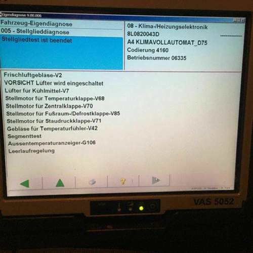

Bei meinem A4 B5 V6 2.4 ist die Heizung mittlerweile praktisch wirkungslos. Kühlwasser erreicht zügig 90grad laut Kombiinstrument, Thermostat hatte ich auch schon mal beim Riemenwechsel geprüft: ist ok.
Nach Tipps im Forum mal 3l des Kühlwassers durch Zitronensäure ersetzt, dann zwei zerriebene Spülmaschinentaps. Je eine Woche damit zur Arbeit gefahren.
Den Wärmetauscher im Innenraum durchgespült, der ist frei.
Klima-Steuergerät meldet keinen Fehler. Lüfter läuft, jetzt im Winter auf Anschlag, da er die eingestellte Temperatur nie erreicht.
Allerdings kommt aus den drei Ausströmern in der Mittelkonsole praktisch keine Luft mehr raus. Umschalten auf Ausströmer unten oder oben (Pfeiltasten der Klimatronik) bringt aber auch kaum was. Umlauft auch nicht. Klappengeräusche sind beim Umschalten hörbar.
Klimafilter im Motorraum habe ich erstmal entfernt.
Auto hat hohe Laufleistung, 430.000 km.
Im Sommer dagegen funktioniert die Kühlung noch bestens.
Irgend eine Idee wo es hakt? Vielleicht eine ausgehängte Luftklappe?

Klingt ja erstmal schon verdächtig nach nicht funktionierender/n Klappen!
Welches BJ ist den dein B5? Die frage wäre unter anderem vorab, ob du Züge oder Stellmotoren verbaut hast?
Ich bin mir nicht sicher ob Stellmotoren ab Bj 97, ab Facelift 99 oder teils auch nur je nach Ausstattung und Motorisierung verbaut wurden?
Hast du die Möglichkeit mit entsprechender Software auszulesen?
Wenn ja, würde ich ggfls. Eine Stellglieddiagnose der Lüftung anwählen, bei verbauten Stellmotoren bekommst du zumindest dann ein Feedback, wenn einer der Motoren defekt ist. Wenn du Züge verbaut hast, kommst du um den Ausbau wohl nicht drumherum.
Ich habe da schon ein paar Möglichkeiten: auf die Stellglieddiagnose bin ich gar nicht gekommen, dachte mein B5 wäre mit EZ 1998 zu alt für sowas. War erstaunt was da alles ansteuernde ist.
Gleich „Frischluftgebläse-V2“ hat ordentlich Luft aus den Ausströmern der Mittelkonsole befördert.
Warum geht das nicht im regulären Fahrbetrieb?
Verdächtig: „Gebläse für Temperaturfühler-V42“ erzeugt nicht das geringste Geräusch!
Den Diagnosetest hab ich bei kaltem Fahrzeug durchgefahren.
Ein paar Sachen sind ja selbsterklärend, aber wie könnte man sich dem Fehler nähern? Klappen sind’s wohl doch nicht.

Nochmal zum Verständnis!
Bei der Stellglieddiagnose funktionieren alle klappen bzw. Die Motoren fahren auf und zu?
Wenn ja! Dann kann es ja eigentlich nur an der Steuerung liegen. Reinige auf alle Fälle mal den Einlass des innenraumtemp- Sensors über dem Bedienelement und schau mal ob den Schlauch/Tülle dahinter noch angeschlossen ist. Evtl. fehlt dem Steuergerät das Signal.
Ich hab in deinem Protokoll keinen Fehler erkennen können!
War denn einer hinterlegt?
Nein, es war kein Fehler hinterlegt.
Aber ich bin nicht sicher, wie ich die richtige Funktion z.B. einer Staudruckklappe erkennen kann.
Kann deinem Vorschlag folgen und Sensor und Gebläse reinigen/ kontrollieren.

Die Klappenmotoren kannst du mittels der Stellglieddiagnose testen, in dem nacheinander alle Klappen der einzelnen Lüftungsbereiche aufund zufahren. Dazu musst du natürlich selbsterklärend alle Auslässe an den Ausströmern im Armaturenbrett zuvor öffnen. Wenn beim Test aus allen Ausströmern/Auslässen Luft kommt, funktionieren die Klappen bzw. die Motoren.
Dann wäre noch bei Betriebstemperatur zu prüfen, ob die Klappe vom Wärmetauscher funktioniert.
Die Kanäle der Ausslässe mittig des Armaturenbretts sind nicht am Wärmetauscher angeschlossen, die bringen nur Um-, Klima- und Frischluft, keine Warmluft vom Rauscher.
Zumindest ist das bei meinem und den 2 Vorgängern B5 so.
Ok danke, so langsam wird mir die Funktion der Stellglieddiagnose klar: bleibt man lange genug auf einer Position stehen, werd der Aktuator rhythmisch alle paar Sekunden von der einen in die andere Position angesteuert. Demnach sind alle Klappen und Gebläse bei meinem B5 ok: lediglich bei Staudruckklappe und Fußraum-/Defrostklappe war die Reaktion nicht so ausgeprägt, aber dennoch spürbar.
