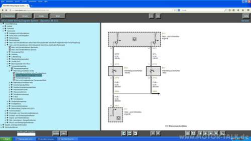

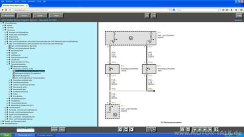

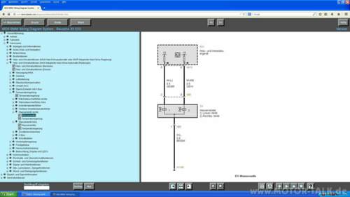

hallo,
daß die Fühleranschlüsse vertauscht wurden, ist gut möglich. In Abb. 1 sind die Anschlüße für die Ausstattung ohne Fondgebläse, in Abb. 2 mit Fondgebläse dargestellt. Einmal sind es die Pins 1 und 2 am Heiz-und Klimasteuergerät, im anderen Fall die Pins 4 und 5 (Stecker X611).

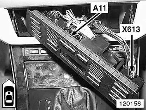

Abb. 3 zeigt das Steuergerät (Mittelkonsole A11 Heiz- und Klimasteuergerät
X613 Bauteilstecker (3-polig, schwarz),
und Abb4 den Stecker X611 (Mittelkonsole X611 Bauteilstecker (12-polig, natur), Heiz- und Klimasteuergerät RE-Design).

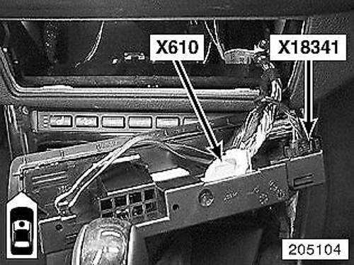

weis jemand wo die kabel die am Wasserventil sitzen hin laufen? direkt zum bedienteil laufen sie nicht. Ich würde gerne mal das kabel durchmessen.
Der Igel ist nur für die lüftung zuständig oder?
hallo,
die Ventile werden schon direkt vom Heiz-- und Klimasteuergerät (A11) über Stecker X 610 angesteuert, siehe Abb. (Mittelkonsole X610 Bauteilstecker (26-polig, blau), Heiz- und Klimasteuergerät RE-Design)
Und der sog. Igel steuert den Lüfter, der ist meistens dann zuständig, wenn die Batterie über Nacht entladen wird.
