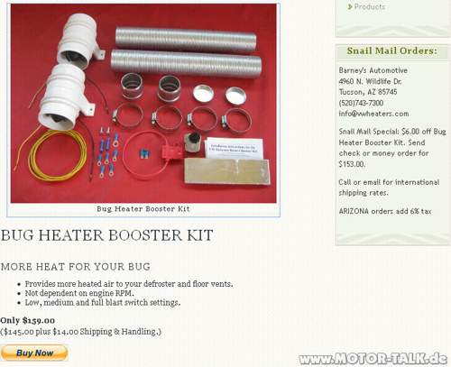

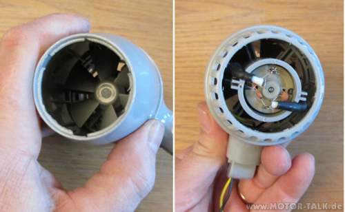

hi, wie vari schon schrieb: die typ4 wärmetauscher machen eigentlich viel wärmer als die typ1 heizbirnen, aber es muss auch der originale kern drin sein...
sinnvoll ist auf jeden fall der einsatz eines elektrischen gebläses wie es auch im t2 eingesetzt wird. das schafft dann auch im stand richtig gut durchsatz und macht lecker warm im innenraum. beim t2 schaltet es sich dann ein, sobald man den warmluftregler auf ganz warm stellt, dann fängt der an zu pusten.

Hallo Steini, wo wird denn so ein elektrischen Gebläses vom T2 am besten im Käfer verbaut?
