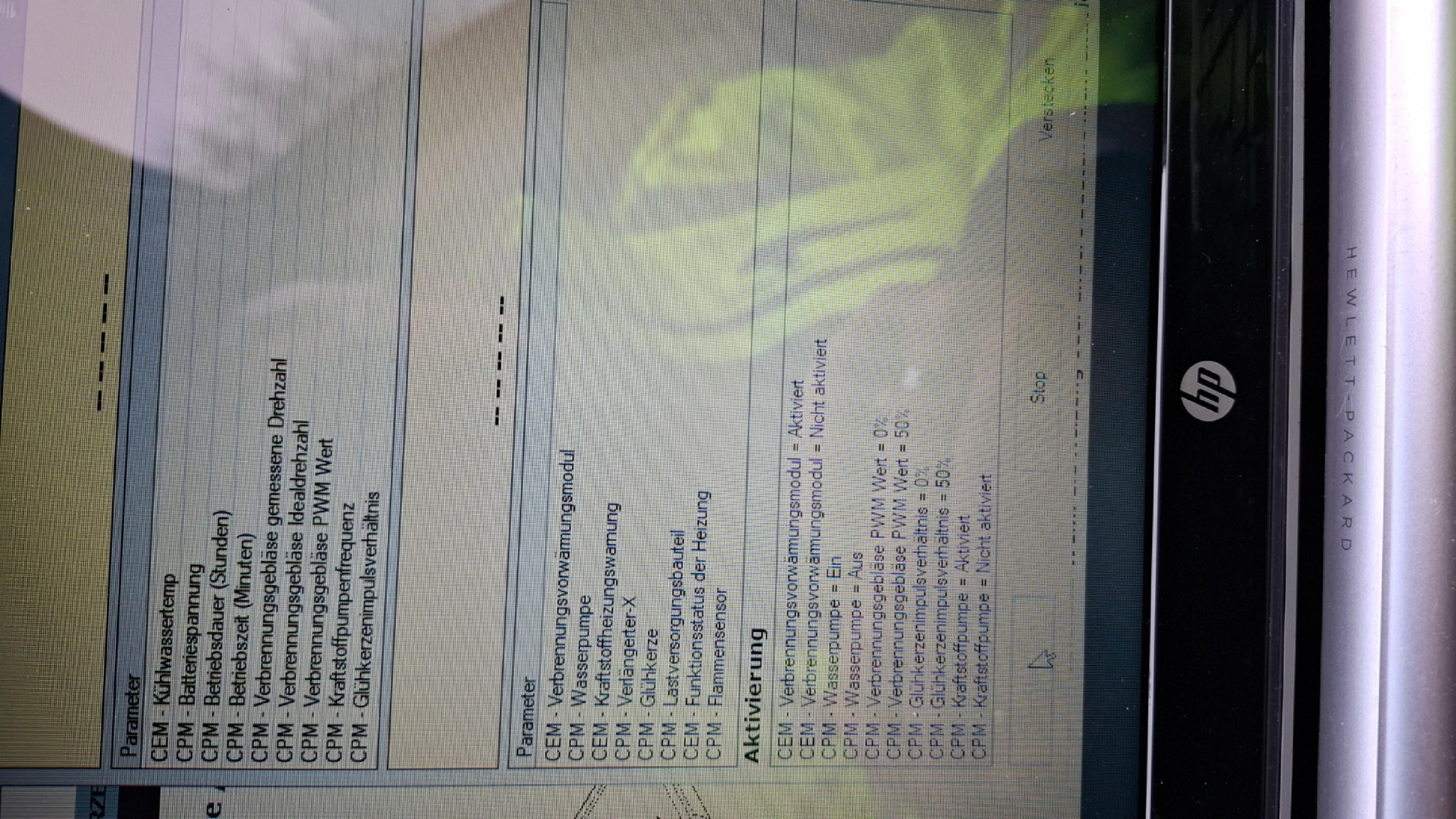

Bisher sind wir noch nicht wirklich schlauer. Auslesen mit Vida könnte eventuell Hinweis auf die Stellmotoren geben. Vielleicht weiß ich Ende der Woche genaueres. Bisher suchen wir noch nach dem Problem
Themenstarteram 16. Januar 2025 um 9:59
So, Fehler laut Vida. Klimasteuergerät und Stellmotoren defekt. Jemand eine Idee oder Lösungsvorschlag ? Ich wäre euch sehr dankbar, da gebrauchte Steuereinheiten bescheiden zu bekommen sind .
Dass die Klimakonsole und alle Stellmotoren defekt sein sollen, halte ich persönlich für ziemlich unwahrscheinlich. Eher vermute ich eine Störung im Bussystem der Heizungsverstellung.
Wenn du ja bereits mit VIDA ausgelesen hast: Wie lautet denn nun der Fehlercode?
… und, was sagt der Fehlerspeicher?
