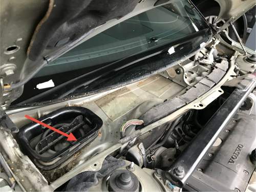

Seit einiger Zeit wird bei meinem Elch die Heizung nicht mehr richtig warm. Es kommt nur noch maximal lauwarme Luft aus dem Gebläse.
Hat einer von euch eine Idee ?
Für Hinweise wäre ich sehr dankbar, da es im Moment echt kühl ist im Elch.
98 Antworten
Servus. Schau mal ob beim warmen Motor der obere kühlwasserschlauch heiss wird. Wenn nein, Thermostat wechseln. Wenn ja, dann liegt es vermutlich am Thermofühler in der mittelkonsole, dort wo die Schlitze sind
Ich vermute mal das es der Thermofühler in der Mittelkonsole ist. Weil Motortemperatur passt alles.
Muss ich den zwangsläufig wechseln, oder kann der auch nur verdreckt sein ?
Habe selber noch nichts gemacht aber du kannst mal versuchen mit dem staubsauger zu saugen oder vorsichtig mit Druckluft zu blasen. Auch staub kann das Problem schon verursachen
Ein verstopfter Wärmetauscher kommt auch in Frage.

Kann man den Sensor einzeln tauschen oder gibt's da nur die halbe Mittelkonsole als Ersatzteil?
Den kann man schon einzeln tauschen. Der ist im Bedienteil der Klimaanlage von hinten verbaut. Dieses muss dazu ausgebaut werden. Das ist insofern etwas umständlich, da das einer Zerlegung des halben Armaturenbrettes entspricht.
Der Sensor selbst ähnelt dem aus der Klimaautomatik beim V 70 I sehr stark. Wobei dort der Wechsel desselben nahezu ein Kinderspiel ist….
Gruß der sachsenelch
Jup. Gerade mit dem kühlerfrostschutz der neuen Generation soll das gar nicht so selten sein hab ich gelesen und gehört
Dieses vorgemischte Universalzeug, in meinem Fall von Preston, hat mir an zwei älteren Fahrzeugen die Ausgleichbehälter und einen Wärmetauscher gehimmelt. Seitdem nur noch oldschool.
Genug Kühlwasser drin? Evtl. Luft im Kühlsystem? Kenne ich vom BMW
Bisher sind wir noch nicht wirklich schlauer. Auslesen mit Vida könnte eventuell Hinweis auf die Stellmotoren geben. Vielleicht weiß ich Ende der Woche genaueres. Bisher suchen wir noch nach dem Problem
So, Fehler laut Vida. Klimasteuergerät und Stellmotoren defekt. Jemand eine Idee oder Lösungsvorschlag ? Ich wäre euch sehr dankbar, da gebrauchte Steuereinheiten bescheiden zu bekommen sind .
Dass die Klimakonsole und alle Stellmotoren defekt sein sollen, halte ich persönlich für ziemlich unwahrscheinlich. Eher vermute ich eine Störung im Bussystem der Heizungsverstellung.
Wenn du ja bereits mit VIDA ausgelesen hast: Wie lautet denn nun der Fehlercode?
… und, was sagt der Fehlerspeicher?
