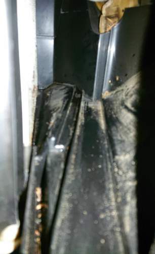

So im Filterkasten war etwas
Habe es ausgesaugt und im linken Wasser ablaufen
Fahrerseite
War auch ein wenig
Filter war ok kommt aber neu
Schaut euch mal die Bilder an sowas habe ich noch nie gesehen
Und dann heißt es alles gut bei der Inspektion :confused:
Das war ein ganzes Nest
Wenn ich den linken Ablauf säubern möchte muss ich die Radhausverkleidung ab machen
