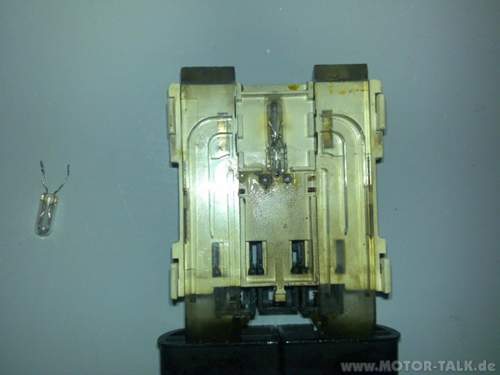

ich habe bei meinem VW PASSAT 35i Baujahr 1991 folgendes Problem:
Die Glühbirne für die Beleuchtung der Heizungseinheit (also die 3 Drehschalter) ist kaputt gegangen.
Ich hab die Birne auch schon ausgebaut nur leider steht da keinerlei Bezeichnung drauf, weiß jemand wie die genaue Bezeichung für die Glühbirne lautet?
Die Masse der Birne sind Länge: ca. 17mm, Breite: ca. 5mm
Danke für eure Hilfe

Ich wollte ja eigentlich am WE die Heizungsbedieneinheit ausbauen und nache den Lampchen in den Schaltern fur AC/Umluft suchen doch dass habe ich heute in der Mittagspause gemacht.Dass ging ganz einfach runter,bin selber uberrascht! In dem zweifach Shalter sitz eine Glassockelbirne die aber etwas kleiner ist als die herkomliche von 1,2W. In 5 min. habe ich die rausgelotet und eine 1,2W reingelotet.Passt wunderbar rein. Mit Kl.15 leuchtet das Birnchen jetz auch :D
Falls es Fragen gibt zum Thema nur zu.

Servus!
Dabei dürfte es sich um eine 1,2W Glassockel Birne handeln! Kriegst Du in jeder Werkstatt, oder im Handel!

Hallo Leute,
danke für eure Hilfe "the-padman" hatte Recht, da ist eine 12V 1,2 Watt Glassockel Birne drin.
Hab heute die neue eingebaut und es leuchtet wieder alles wunderbar!
Es stimmt es ist nur ein Birnchen hinter dem mittleren Drehschalter, das Licht wird über eine Art "Lichtbrücke" nach links und rechts an die zwei anderen Drehschalter geleitet.
@Döning Vielleicht ist bei dir nur mit der Lichtbrücke auf der rechten Seite was nicht in Ordnung, wenn die ein bisschen schief drin sitzt kanns schon sein dass das Licht nicht mehr 100%ig am Drehschalter ankommt.

Als stiller mitleser habe ich fast alle meine Fragen durch dieses tolle Forum beantwortet, auch die Frage wie Ich meine Drehschalter wieder zum leuchten bringe und dass sogar im gedimmtem zustand :D ABER! Die Schalter fur AC/Umluft sind fast gar nicht beleuchtet.Sind da auch birnchen drin?Wenn ja wie kann ich sie wechseln? Danke im voraus. Verzeiht mir die Rechtschreibfehler. Schone grusse aus Sarajewo.
Soweit ich weiß, werden die über den Ring hinter der Blende mit versorgt.
Dass stimmt,die Schalter fur AC/Umluft glimmen ja auch so einbischen doch Ich habe dass Gefuhl dass die Schalter wesentlich mehr lechten mussten wenn man sie betatigt. Am WE werde ich die Centraleinheit wieder ausbauen und hoffen dass sich noch ein lampchen irgendwo versteckt hat. Falls ich eine finde,melde ich mich :D

Hallo!

Es wird bestimmt wesentlich mehr leuchten im "OFF"zustand wenn mann die Plastik Lichtleiter mit`nem Feuchttuch sauber schrubt.Dass kleine Lampchen ist ja eigentlich da wenn mann die Schalter betatigt also "ON" zustand dass es signalisiert dass ein Schalter eingeschaltet ist.Wenn man dass Teil in der Hand hat kann mann schon sehen dass die lichtleiter im OFF zustand so `ne art schwarze punkte haben um eben kein Licht zu leiten doch wenn mann sie ON stellt dann verschieben sich die punkte und Licht wird noch starker geleitet. Ganz simple :D. Bin froh wenn ich helfen kann!
