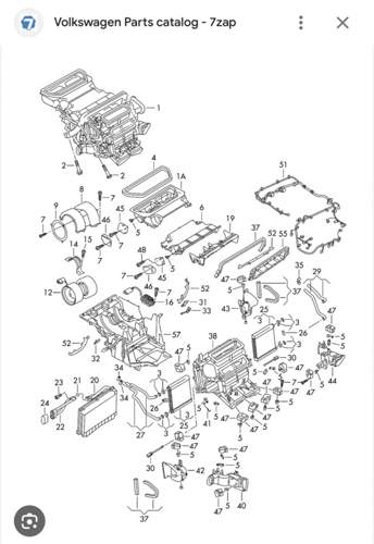

Hat jemand von Euch eine "Explosionszeichnung" für mich, auf der man erkennen kann, ob es die Klappe als Ersatzteil gibt? Eventuell mit Artikelnummer?

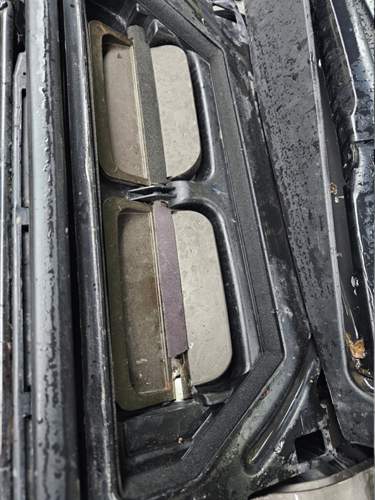

Hier ein Foto der Beschädigung.
Linke Klappe ok, rechte gebrochen. Man erkennt den weißen Stift.
Defekte Klappe (Stift)
Achje … wie kann denn sowas passieren … was drauf gefallen?
Habe gerade geschaut, es ist Teil des Klimakasten, aber die Klappen sind nicht einzeln geführt … ggf als Teil des sog. Ansaugschacht mit 3D0898150 (Position 1a in dem Bild)
.jpg

ja. Keine Ahnung was und wie. Mit kleben geht da wohl nix mehr. Die Klappe lässt sich von Hand leicht bedienen. Wenn Sie oben steht, dann ist der Spalt geschlossen. Vermutlich darf sie aber nicht einfach per Hand bedienbar sein.
Hoffe, es gibt eine Lösung.
Wenn ich die Heizung (Lüfter) auf volle Pulle aufdrehe, kommt kaum Luft aus den Lüftungsdüsen. Muss wohl auch mit der Klappenstellung zu tun haben.

Das die Klappen sich bewegen lassen deutet aber eher auf den angesprochenen defekten Motor hin … und wenn sie dann zu bleiben auf den genannten Effekt

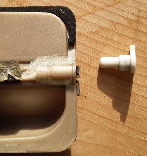

Bei meinem alten V10 ließ sich diese Staudruckklappe auch von Hand bewegen. Der weisse Mitnehmerstift verursachte einen Riss an der Klappe, bei Dir ist sogar ein Teil abgebrochen.
Das läßt sich eigentlich ganz gut reparieren. Den Stift kann man getrost einkleben. Ich habe Sekundenkleber verwendet, es gibt extra Füllmaterial dafür, damit kann man Schichten aufbauen. Was auch sehr gut funktioniert ist Natron (Backsoda), damit kann man auch beinharte Schichten produzieren.
Zuerst Sekundenkleber aufbringen, dann das Natron drüberstreuen bis es nicht mehr aufgesaugt wird. Das Ganze wiederholen bis die Klebestelle dick genug ist.
VG Günther
Klebestelle
Mitnehmerstift

Auf dem Foto sieht es aus als ob die Klappe ausgebaut ist. Wie hast du das denn geschafft? Und auch wie wieder eingebaut? GRUß KURT
Scheiß Schrauberei!
Aber in Deinem Fall würde ich es ohne ausbauen probieren.

Respekt. Dir ist es gelungen die Klappe auszubauen ohne den ganzen Heizungskasten rauszunehmen.
Werde am Wochenende die Sache mal angehen. Wenn es nicht regnet.
Kleben funktioniert wohl im eingebauten Zustand .
