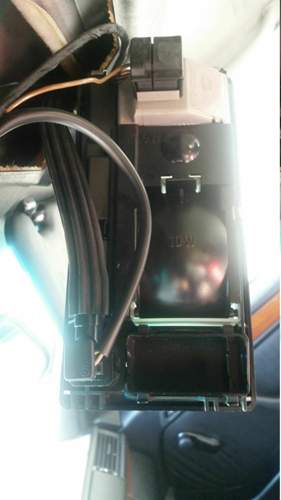

hallo ,
oben an der innenraumleuchte ist ein sensor , der misst die innentemperatur fuer die heizung ... vielleicht ist er verschmutzt oder der"schlauch" ist ab , oder halt defekt ...
Siehe bild
Mfg
Rafael

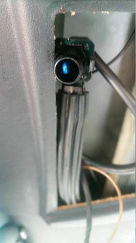

Heute hab ich mir den Sensor oben an der Innerraumleuchte angeschaut. Der Stecker war richtig drauf. Ich hab Kontaktsprey auf die Kontakte gesprüht und morgen fahr ich ne Runde.

sensor liegt ja etwas tiefer und ist mit einem gummischlauch zu der innenleuchte verbunden , ist der schlauch ab , kommt es auch zu fehlmessungen ( siehe foto )

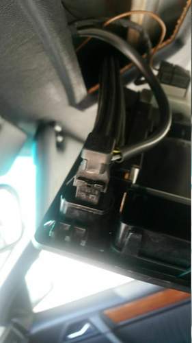

Bei mir schaut das etwas anders aus. Direkt hinter der Blende sitzt in einem kurzen Plastikrohr ein Teil, das ich für den Sensor gehalten habe, wo auf der anderen Seite der Stecker sitzt. Von dort geht eine Gummileitung weg mit einem kreuzförmigen Profil. Ich mach am besten morgen ein Foto davon.
das auf dem Foto ist nicht der Sensor an der Deckenleuchte, sondern das Gebläse hinter der rechten Luftdüse, welches Luft ansaugt und so dem Sensor an der Decke zuführt. Zwischen den beiden ist halt n Schlauch...
