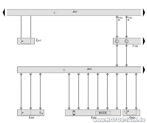

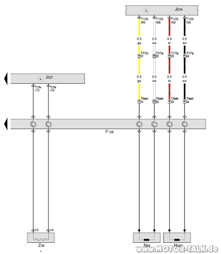

bei mir steht jetzt demnächst die Aufpolsterung des Lenkrades an...
Dazu hab ich noch ne Frage ob irgend jemand weiß wo die Werte für die Lenkradheizung (Heizdauer Temp usw) abgelegt sind.
Mein neues Lenkrad wird gut 5mm dicker und die Heizleistung sollte dann dementsprechend angepasst werden. Oder kann man hier mit einem Wiederstand arbeiten der die Leistung erhöht? Wenn ja, welcher Wiederstand wird wo dazwischen geklemmt? ;)
Hab am WE das Lenkrad mal gewechselt. Meines mit Heizung hat einmal 2 Drähte gelb/braun sind für den Saft der Heizung zuständig.
Dann sind da aber noch 2 weitere die ebenfalls ins Lenkrad rein gehen, aber nicht abnehmbar sind. Das Ende mit Stecker (Fuzzimini) geht in den linken MuFu Tastenblock. Ich denke da ist der TempSensor verbaut...
Kann jemand dazu was sagen?

naja, das war ja damals bei der Sitzheizung genauso... da wurde dann mittels Wiederstand gearbeitet. Und genau da denke ich kann man ansetzen. Ich bin halt leider kein Elektroniker und kann keinen Schaltplan lesen. Aber wenn wer was rausfinden könnte ob man bei dem dünnen Kabel einen Wiederstand dazwischenschalten kann... das wäre toll!
