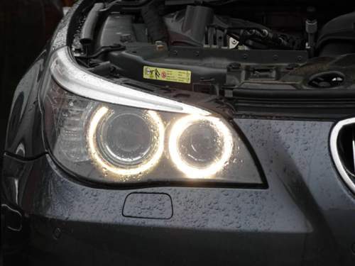

Vor einigen Tagen ging bei meinem "Dicken" (mehr Infos -> mein Profil) die Warnmeldung an das das Standlicht vorne links defekt ist. Und wirklich, kein Licht beim Standring.
Da der Selbstheilungsprozess nicht wirklich eintritt, muss ich nachhelfen;)
Bei der Gelegenheit dachte ich mir das ich gleich die hellen Birnen nehme, da ich sowieso Xenon habe sieht das ja sowieso um einiges besser aus.
Ich habe bei einigen auf dem Profilfoto gesehen das ihr auch die hellen Birnen/LED habt (z.B der legendäre BMW-Verrückte).
Zwei Fragen:
1. Wie sieht das gesetztlich aus (nur damit ich gefragt habe ;))
2. Welche Birnen/LED habt ihr verbaut?
3. Habt ihr auch ein Link dazu?
4. Ich kann die Birnen doch wechseln ohne den Scheinwerfer rauszunehmen oder? Ich habe da ein Video auf Youtube gefunden, wo beschrieben wird wie man den ganzen Scheinwerfer dafür rausbaut...
Vielen Dank im vorraus und gute Fahrt;)

moin,
stand vor kurzem vor der gleichen entscheidung und teile da gerne meine erfahrungen:
zu 1. : die led leuchtmittel in den coronas haben keine stvo zulassung. die rennleitung scheint das aber nicht zu stören, den tüv in der regel auch nicht.
zu 2. : gibt da zig anbieter, aber vorsicht ist geboten-die meißten sind für lci modelle. da du (wie ich) einen vfl hast, ohne tagfahrlicht in den coronas mußt du auf led marker achten, die maximal 10 watt haben und für die vfl modelle freigegeben sind. alles andere erfordert viel eigenleistung im bezug auf den umbau.
einer der besten (und teuersten) anbieter ist die firma mtec. die meißten sagen es seien die besten für die vfl modelle.
zu 3. : hier der link
zu 4. : ja es geht auch ohne das entfernen der scheinwerfer, ist aber ne ganz schöne fummelei-kleine hände sind von vorteil. gibt da auch nen video auf utube wo der kleine sohn die dinger reinmacht, weil der vater zu große hände hat...;)
mfg

moin,
komisch das es nicht geht... ist nen html dokument.
wurde auch schon mehrfach von anderen usern angeschaut.
ansonsten einfach die seite: www.avaxo.de eingeben... das ist der shop und da einfach nach den "mtec v3.1 led" suchen... macht alles nen seriösen eindruck-also kein "wald und wiesen" internet versandhandel.
mfg
Hallo!

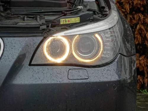

Die, die ich verbaut habe, gibt es nicht mehr. Haben 65€ gekostet - leider bietet sie der Anbieter nicht mehr an. Aber, die MTEC würde ich jederzeit kaufen! Ich kann dir ein Foto machen, wie es bei einem E90 aussieht (dieselbe Technik im Prinzip) mit MTEC V4 - beim E60 gibt es nur die MTEC V3.1 :)
Der E90 steht vor der Haustüre, wenn du willst, kann ich dir Fotos machen :)
MTEC ist der beste Anbieter - damit ist es sehr hell :) Meine sehen so hell aus, weil es sehr dunkel war in der Straße.
Grüße,
BMW_Verrückter
die MTEC V3.1 - siehe mein Bild. Bin sehr zufrieden.
Hast du die auch bei avaxo.de bestellt oder gibt es die Teile auch wo günstiger? Wobei ich das bezweifle .. :)
Bei Tag wird es allerdings schwieriger, sie zu erkennen - bei den MTEC geht es ja noch - aber die anderen Billig-Hersteller (30, 40€ bei eBay) taugen da absolut nichts.
Dient dann nur der Optik beim Xenon-Licht, da es besser harmoniert.
Grüße,
BMW_Verrückter

Gut, dann passt es ja :) Ich werde dir morgen (wenn ich nicht vergesse) die vergleichbar hellen MTEC V4 für den E90 fotografieren und hier mal zeigen :)
Hatte vorhin eines geschossen, allerdings unscharf, aber die MTEC leuchten sehr hell am Abend. In der Garage war es dunkel.
