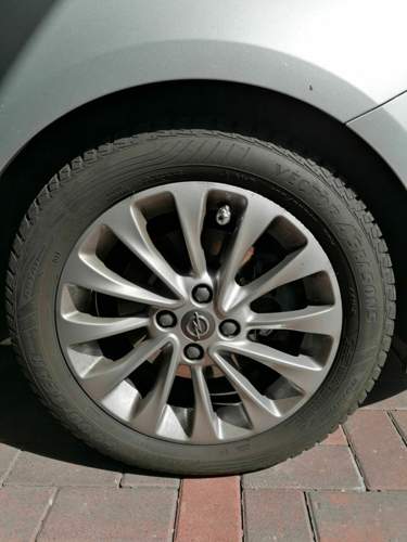

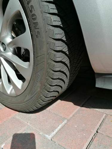

Themenstarteram 7. Mai 2021 um 14:14
@olli27721 schrieb am 6. Mai 2021 um 20:04:00 Uhr:
Das Auto oder die Reifen ?
69 TKM und noch 6mm ?? :rolleyes::rolleyes:
Upsi,
es sind noch die Originalen Reifen, es wurden mal 2 ersetzt weil die Achsgeometrie nicht passte.
Die genaue Profiltiefe ist momentan 5,5-6 mm, 5 Jahre alt.
Hab 2 Bilder dazu, hoffe man kann alles gut erkennen.
Vorne
Vorne
Themenstarteram 13. Mai 2021 um 17:29
Upsi,
Zur Info, es sind die Reifen! Wenns denn wen hier noch Interessiert.
