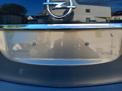

mir ist in letzter Zeit beim schliessen der Heckklappe ein klappern aufgefallen. Also hab ich das heute mal geortet und bin dabei auf den Kennzeichenhalter gestossen.
Da die Kennzeichenmulde nicht gerade bzw. eben ist sondern sich nach aussen hin wöllbt, liegt der Kennzeichenhalter an den Aussenkanten eben an diesen Stellen an.
Wenn man jetzt die Hecklappe zuschlägt, federt der Kennzeichenhalter nach und schlägt dabei ans Blech der Kennzeichenmulde.
Hierzu eine kurze Anleitung zur Abhilfe:

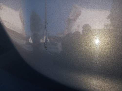

Also Kennzeichenhalter demontiert und siehe da der Lack ist auch schon leicht verkrazt.:eek: :mad:
sieht man auf Bild 1
Es ist zwar auf der Karosserie (Kennzeichemulde) eine Art Moosgummiplatte geklebt, aber die reicht leider nicht über die gesamte breite des Kennzeichenhalters.
Also hab ich mit Lackschleifpaste und Politur die (Gott sei Dank) leichten Kratzer auspoliert.
siehe Bild 2

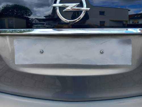

Anschliessend hab ich mit nem wasserlöslichen Filzstift die Position der Nummerschildhalters makiert und an den Stellen wo der Nummernschildhalter aufliegt Moosgummipads aufgeklebt.
siehe Bild 3

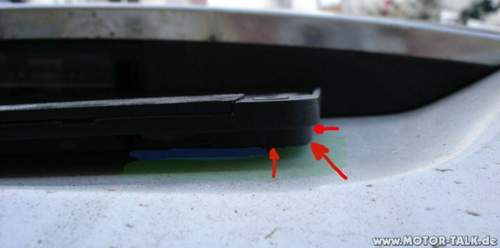

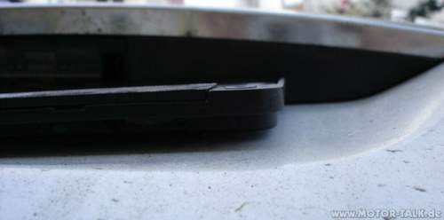

Den Kennzeichenhalter wieder montiert und jetzt scheuert und klappert nichts mehr.
kann man auf Bild 4 erkennen
Fazit: Schaut euch bitte euere Nummernschildhalter mal genau an bzw. wenn es  beim schliessen der Heckklappe scheppert, sofort was unternehmen sonst ist der Lack bald durchgescheuert. Vor allem jetzt vorm Winter mit Salz und Dreck besonders wichtig.
Für alle die ihren Meriva erst noch bekommen, den FOH gleich drauf hinweisen bevor er die Schilder montiert.
Gruß Mike

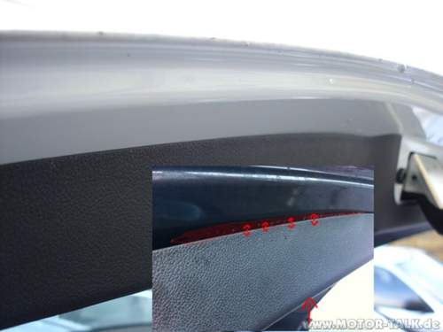

Ich hab bei mir festgestellt das die Innenverkleidung der Heckklappe am Lack "schabt".
Bei mir ist der Lack schon minimal weg. ;-(
Themenstarteram 4. November 2010 um 19:46
Versteh ich jetzt nicht ganz.:confused:
Wo kann denn da die Innenverkleidung am Lack schaben, da müsste sich ja die Heckklappe nicht mehr richtig schliessen lassen.
Hab ich mir schon gedacht ist schwer zu erklären.
ich mache morgen ein Bild
Die Verkleidung hat doch eine Kante, wenn man die Klappe öffnet und von unten daraufschaut...

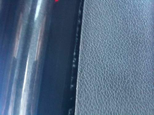

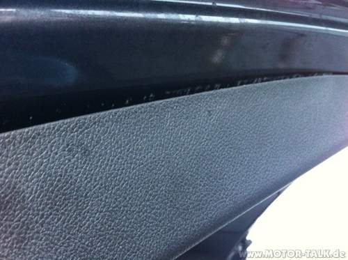

Es ist die Innenverkleidung der Heckklappe also wenn Ihr von unten auf die geöffnete Hecklappe schaut wo der Kunststoff am Lack anliegt.
Hoffe man erkennt erkennt es ;-)
Foto1
Foto2
Themenstarteram 12. Dezember 2010 um 9:37
Servus,
jetzt verstehe ich was Du meinst,das sieht ja mal gar nicht gut aus.
Hast Du das beim FOH bereits reklamiert?
Gruß Mike
Ja, der sagte mal abwarten!
Wie sieht es bei euch aus? Man muss die verkleidung etwa 5 mm anheben ...
Themenstarteram 12. Dezember 2010 um 10:03
Wieso abwarten, das ich doch wohl eindeutig genug, der FOH hofft hier wohl auf Seltheilungskräfte.:rolleyes:
An deiner Stelle würde ich beim FOH nochmal vorstellig werden und auf Nachbesserung drängen, ist ja ein eindeutiger Konstruktionsfehler.
