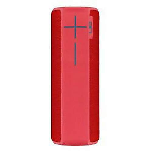

Ich kann dir das da empfehlen...

Modellbezeichnung?
Ich bin mit dem zufrieden. Soundqualität ist echt top, man kann es auch aufs standup paddle mitnehmen. Falls es im Auto mal einen Wasserschaden geben sollte, wird das Gerät es sicher überleben, im Gegensatz zum normalen Harman Kardon.
Ue
