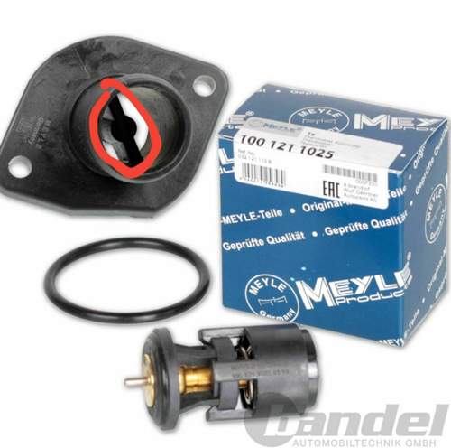

Oder der Steg am Gehäuse war schon gebrochen und das wurde übersehen. Wurde das Gehäuse mit erneuert ?
Schau mal
HIER
@benello
Das Gehäuse wurde nicht ausgetauscht.. Die Symptome klingen schon sehr ähnlich... Hättest du auch einen enorm hohen Sprit- Verbrauch?
Den Polo fahre ich nicht selbst, daher kann ich zum Verbrauch nicht mal was sagen. Aber kommenden Mo. wird der Thermostat getauscht. Dann schauen wir mal weiter.
Meiner Meinung nach geht der Verbrauch aber bei einem defektem Th. nicht derart in die Höhe. Raucht es denn schwarz am Auspuff beim Gasgeben ? Läuft der Motor sauber und rund ? Leistung wie gewohnt vorhanden ? Wie sehen die Zündkerzen aus ?
Ich würde auch mal auslesen lassen, bevor ich weiter im Nebel stochern würde.
Grund des Thermostattausches ist ja in 99 Prozent der Fälle, weil der Steg gebrochen ist und der große Kühlkreislauf dann immer offen ist. Da wirst du wahrscheinlich nochmal dran müssen. Andernfalls wird der Motor nie richtig warm.
Bei dem Gehäuse muss der Steg in der Mitte intakt sein. Normal wechselt man direkt das ganze Teil inkl. Gehäuse, da der Fehler bekannt ist. Schau mal auf dem Bild, dort kannst du den Steg (roter Kreis) erkennen.
