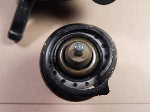

Mein Insignia hat mir die tage angezeigt....Kühlmittelstand niedrig bitte auffüllen....
Ich also Prompt zu Opel gefahren um checken zu lassen. darf ja normal nichts aus einem geschlossenen kreislauf entweichen.
Tja.... mein FOH meint dann Kühler von Abgasrückführung ist undicht und kostet sage und schreibe 962,53€ incl Einbau.
Mahlzeit... und natürlich Opel Garantie abgelaufen. car-garantie übernimmt das nicht... höchstens auf kulanz probieren.
Hat sonst jemand auch schon das problem gehabt... mein FOH meinte das wäre n problem der ersten baureihe!!
Das Teil sitzt unterhalb vom Ölmessstab... hinter den kabeln.... schwarze plastikbox mit rippen.

Für alle die sich die Reparatur zutrauen um ein paar Euro zu sparen hier die Anleitung dazu (ich hätte gerne eine im Vorhinein dazu gehabt, konnte im Netz aber keine finden...)

1. Kühlwasser in einen geeigneten Behälter ablassen. Dazu ist rechts unten am Kühler eine rote Kunststoffschraube (Bild 1) die herausgeschraubt werden muss. Sollte diese schwergängig sein hilft die Wasserpumpenzange. Nach dem Ablassen die Schraube wieder festziehen!
2. Motorabdeckung nach oben abziehen
3. Hitzeschutzblech vom Abgaskrümmer abschrauben
4. die zwei dünnen schläuche von dem gelb-schwarzen teil Vorne über dem Kühler abziehen. Der untere Schlauch ist weiters an einem dünnen edelstahlröhrchen angeschlossen das ich samt schlauch ausgebaut habe um mehr Platz zu haben.
5. Alle Steckverbindungen trennen die über dem AGR Kühler sind. Eine davon hat eine gelbe Sicherung - diese einfach nach oben (richtung Kabelbaum) scheiben. Ein weiter Steckkontakt hat eine blaue Sicherung, diese muss nach rechts rausgeschoben werden. In beiden Fällen hilft der Schraubendreher. Die dritte Steckverbindung habe ich nicht aufbekommen - war aber auch nicht nötig.
6. Mit der 10er Stecknuss die Schraube mit der der Ölmesstab befestigt ist herausdrehen, mit dem 20er Torx anschließend die 3 Schrauben der Metallplatte an der die Steckverbinder angebracht sind herausdrehen. Die Platte zur Seite geben damit das AGR Kühlergehäuse freiliegt. (Bild 3) Kabelbinder die Schläuche / Kabel in Position halten mit dem Seitenschneider durchtrennen.
7. Mit dem 30er Torx die 5 Schrauben des AGR Kühlergehäuses herausdrehen, leicht am Gehäuse ruckeln bis es sich lockert. Gehäuse etwas wegziehen und mit dem Flachen schraubendreher vorsichtig den AGR Kühler lösen. Beides klebt gerne aufgrund der Dichtungen am Motorblock. Alle Schläuche + Blindstopfen vom Gehäuse abziehen (Position merken!) und Kühler samt Kühlergehäuse herausnehmen.
8. AGR Kühler auf etwaige Beschädigungen Prüfen. Dichtung ins neue Kühlergehäuse einsetzen, danach AGR Kühler ins Gehäuse setzen. Die zweite Dichtung in den Motorblock einsetzen und Gehäuse samt Kühler wieder anbauen. Schrauben des Kühler gehäuses über Kreuz anziehen damit sich das Plastikteil nicht verspannt und evtl. beschädigt wird. Die Montage der Stecker Schläuche erfolgt in umgekehrter Reihenfolge.
9. Zuletzt Kühlflüssigkeit wieder einfüllen, was daneben gegangen ist mit neuem Frostschutz und Wasser wieder auffüllen. Probefahrt und Kontrolle Kühlmittelstand.
