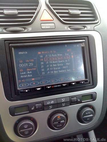

Moin moin,
ich hab meinen Scirocco letzte Woche abgeholt und das Radio RCD310 von VW bestellt.
Dieses soll jetzt durch eins von Alpine (IVA-W505) ersetzt werden.
Die Frage die sich mir allerdings stellt, brauche ich einen CAN-BUS Adapter auch wenn ich keine Lekradfernbedienung habe?
Welchen Stecker brauch ich denn dann für's Radiosignal? So'n Teil was "Phäno-blabla" heisst, oder?
Bitte helft mir, ich bin ein wenig planlos ;-)
Danke im Vorraus!!!

Du benötigst einen Phantomspeisungsadapter für das Antennensignal und einen CAN-BUS-Adapter für das Radio. Ich selbst habe mein RCD310 durch ein IWA-W502 ersetzt und besitze ebenfalls keine Lenkradfernbedienung.

Also benötige ich den CAN-BUS Adapter nur damit das Radio läuft wenn zündung aus ist, oder hat der noch andere Funktionen?
Phantomspeise für'n Radioempfang is mittlerweile klar ;-)

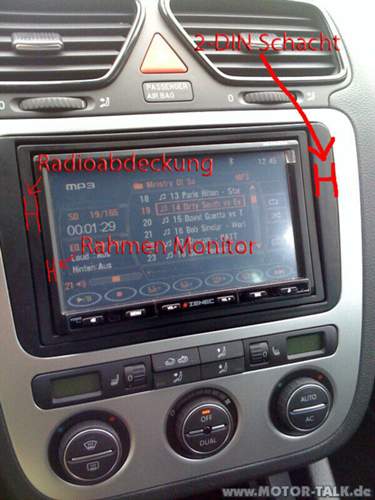

P.S. : Habt ihr eigentlich Blenden am Radio angebracht oder passt da das Originalteil ?

Ich schätze, dass man beim Scirocco wie bspw. beim G5 auch einen Einbaurahmen braucht. Der kostet so knappe 25 €, ist z.B. in der Bucht erhältlich, u. U. auch im Set mit dem FACRA Adapter und dem CANBUS Adapter.

Das vorgehen müsste eigentlich ähnlich wie beim Golf V sein:

Problem an der Sache ist aber, das ich mir nicht sicher bin ob die das Gerät (178x100mm) am display bündig abschließt ;-)
Maße stehen auch nirgens ...

Die Mittelkonsole ist doch mit der vom Golf V, EOS identisch, oder? Dann müssten also auch die Zierblenden von denen passen, also von der Größe her, oder ?!?
Das paßt so ohne irgendwelches Gebastel.
Es ist ein DIN Schacht vorhanden und mit einer Blende abgedeckt.
Die Blende kann man abmachen.
Der freigegebene Schacht liegt dann ca 10mm tiefer.
Man braucht nichts weiteres zur Montage, außer den Blechkäfig der beim Radio beiliegt.
LG Tom
Ich habe mir die Blende von ACV bestellt da die eine Rubber-Touch Oberfläche hat und dies qualitativ hochwertig aussieht. Den CAN-BUS-Adapter verwende ich da ich die ähnlichen Funktionen wie beim originalen RCD310 haben möchte sprich, wenn ich die Zündig abstelle und den Schlüssel aber noch nicht aus dem Zündschloss entferne läuft das Radio weiter bis der Schlüssel entfernt wird. Zudem hab ich ja auch ein Navi und das benötigt das Tacho und Rückfahrsignal.

ein tipp von mir an dich: beim verlegen der kabel, bitte nicht versuchen das plastik an der b-säule mit gewalt aus zu bauen... es geht nicht und bricht (eigene erfahrung ). sitzfläche ausbauen und das kabel einfach durch den tunnel durchschieben!
beim plus kabel, einfach dem kabelbaum in den motorraum folgen. du musst die batterie ausbauen um an das kabel zu kommen bzw um ein loch in die dichtung vom kabelbaum zu schneiden. am besten das kabel vor dem durchstecken etwas einfetten und dann läuft die sache
wenn du die batterie wieder anschließt, werden 2 leuchten in der instrumententafel leuchten. keine angst, nach max 100m fahrt, verschwinden die
ich hatte probleme die mutter auf das gewinde vom original pluskabel von der batterie, drauf zu bekommen. die war komisch. jedenfalls hab ich mir meine hände aufgerissen beim drauf und wieder abschrauben lol.... hab dann ne andere schraube + mutter nehmen müssen! keine ahnung was vw sich dabei gedacht hat. n schutz wahrscheinlich?!
das chinch kabel kannst du ohne ausbau des handschuhfachs verlegen! einfach hinten entlang führen und in den spalt drücken! es fällt auch net wieder raus wenn du dann an der mittelkonsole angekommen bist, entfernst du vom untersten teil die einzigste schraube und ziehst des lange teil einfach ab und schiebst das kabel durch zum radio. vorher aber klima aufschrauben, dann siehst du das loch wo du das kabel verlegen kannst.
bleibt noch das masse kabel übrig... unter der sitzbank gibts keine einzige schraube! ich hab meinen massepunkt am linke scheinwerfer gewählt, da hab ich die einzigste schraube finden können kabel hab ich auch innen verlegt bis zur rückbank, damit man nix sieht
kannst du bitte bilder machen von dem einbau? dann erstell ich einen anleitung mit dir zusammen wenn du möchtest! hatte keine digi cam als ich meine eingebaut hab und nochmal alles ausbauen möchte ich nicht nur wegen den bildern :>

Ich bräuchte ja nur die Blende, der Rest vom Eibaukit liegt dem Radio bei.
Das wäre doch dann die hier : http://www.acvgmbh.de/.../product_info.php?...
Nur da steht mal wieder nicht der Scirocco bei den "unterstützten Fahrzeugen" ... ooh man, abturn ;-)
keine angst, die sollte passen. hab auch eine blende vom golf5 verbaut hat mich nur 15€ gekostet
