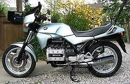

Hi Leute,
bin jetzt auf eine K75 S gestoßen.
Klickst Du hier :Klickhttp://suchen.mobile.de/fahrzeuge/details.html?id=211772774&isSearchRequest=true&damageUnrepaired=NO_DAMAGE_UNREPAIRED&sortOption.sortBy=searchNetGrossPrice&sortOption.sortOrder=ASCENDING&scopeId=MB&makeModelVariant1.makeId=3500&makeModelVariant1.modelDescription=K75+S&pageNumber=1
Was ist Eure Expertenmeinung ?
Viele Grüße aus HD
Thomas
am 19. August 2015 um 19:10
Also erstmal fällt auf das es keine s ist sonder "nur" eine k75 ist, denn die s hatte eine sportliche Verkleidung. Ansonsten sieht sie um den ersten Blick ganz okay aus. Simmeringe getauscht ist auch nicht schlecht.
Anschauen könnte sich lohnen. Fährt sich aber aufjedenfall anderen als eine k100!!
Ist halt ein dreizylinder.
Hallo tom-fritt,
bin selbst 6 Jahre eine K 75 C (mit Cockpitvergleidung) gefahren.
War hoch zufrieden. Der 3 - Zylinder klingt wie ein Porsche, turbinenartiger Drehmomentverlauf. Technisch ist das Fahrzeug halt gut 30 Jahre alt. Das muss einem klar sein. Das ist aber nichts schlechtes.
Ansonsten eine echte BMW mit allem was dazu gehört. Volles Zubehör etc. ...
lg und viel Spass, gerhard
