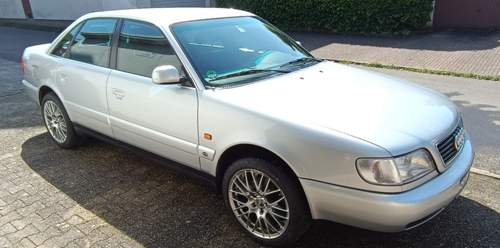

Nun werde ich meinen 30 Jahre alten Audi im Herbst mal auf ein H-Kennzeichen umstellen. War beim TÜV Ingenieur und der meinte, ich muss mit den original Stahlfelgen vorfahren. Danach darf ich dann wieder die Alus dranschrauben, so ein Krampf! Deutschland und seine Bürokratie, da wiehert der Amtsschimmel. Anbei noch ein Foto meines Audi mit den Alufelgen (ABE und KBA Nummer alles erlaubt für den Wagen).
Gruß Stefan

Moin Stefan.
Schicker Audi.
Astra, hm, ist halt en Opel. Die waren so lange gut bis der 1. Fronti kam. Aber egal.
Zum H Kennzeichen. Das mit den Alus wenn sie aus der Zeit des Audis sind, muß der TÜV Mann das akzeptieren.
Sonst fahr wo anders hin.
Aber soweit ich weiß, sparst du kein Geld mit dem H Kennzeichen.
Wenn es dumm läuft, ändert der Geierstaat ein Gesetz um Geld zu bekommen, und läßt alle Historischen Fahrzeuge jedes Jahr zum TÜV kommen.
Ich selbst belasse es dabei und verzichtet auf das H Kennzeichen.
Aber das muß jeder für sich selbst entscheiden.
Gruß Stefan

Das hat mit "Amtsschimmel" gar nichts zu tun!
:rolleyes:
Es gibt nun mal "Regeln", die einzuhalten sind - in dem Fall
§23 StVZO
i.v.m. der "
Richtlinie für die Begutachtung von Oldtimern nach §23 StVZO
" (s. Anlage).
"Ultramoderne" Räder haben an "kraftfahrtechnischem Kuturgut" nichts verloren.
Konnten diese Räder in den ersten 10 Jahren nach Erstzulassung bereits erworben werden? Dann gibt es auch damit ein H-Kennzeichen. Scheinbar aber nicht, denn sonst hätte der Prüfer nicht darauf hingewiesen, dass sie zur Begutachtung demontiert sein müssen.
Dass er gesagt haben soll, dass sie danach wieder montiert werden dürfen, halte ich für unwahrscheinlich, aber nicht für unmöglich. Sind auch nur Menschen.
Darauf verlassen würde ich mich aber nicht. Denn das Fahrzeug wäre nach der Zuteilung des H-Kennzeichens in einem Zustand unterwegs, für den es so keine Zuteilung gegeben hätte.
Wie das juristisch zu bewerten ist, kann ich nicht sagen. Im "worst case" könnte das als fahren mit einem "nicht zugelassenen Fahrzeug" gewertet werden. Das Risiko würde ich nicht eingehen!
Zu jeder HU müssten die Räder dann auch wieder runter, sonst gibt es keine neue Plakette.
