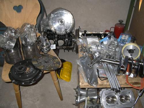

Hallo Motortalker!
Ich brauche einwenig Hilfe bei einigen Details.
Erstmal das was ich schon habe…..
Herzstück ist eine Kurbelwelle von OKRASA mit 78,4 mm Hub.
Weiter geht es mit einer 6,00 KG Schwungscheibe die auch zusammen mit der KW feingewuchtet wurde, die Kupplung ist von Gene Berg, Druckplatte ist noch „offen“ habe da noch eine verstärkte von Fichtel und Sachs…..aber da muss noch der Rundlauf überprüft werden.
Pleuel sind Serie bearbeitet
Kolben und Zylinder sind von Mahle – geschmiedete Version 92 X 82.
Ölversorgung soll eine Full Flow werden – Deckel von CSP
Zylinderköpfe 044 er / 40 e und 35 a.
40er Webervergaser
………so das sind erstmal einige Sachen, die liste ist noch lang.
Frage 1. Das Brennraumvolumen ist jetzt 53,00cm³ Halbkugel
Was für eine Verdichtung soll ich für diesen Motor nehmen – was ist sinnvoll?
Frage 2. Welche Nockenwelle soll ich hernehmen?
Das ist erstmal das wichtigste was ich wissen müsste um weiter zu kommen.
Schon mal vielen Dank an alle die antworten……weitere Fragen werden noch folgen ?
Ps. Versuche noch ein Paar Bilder anzuhängen

Bilder anhängen geht leider nicht - zu groß / ich lade sie extern hoch
http://www.imagebam.com/image/7f5de338589450
http://www.imagebam.com/image/b5f87138589451
http://www.imagebam.com/image/ed149238589454
http://www.imagebam.com/image/07ccaf38589456

Also es soll ein Typ 1 werden – wie man (hoffe ich) auf den einen Bild erkennt.

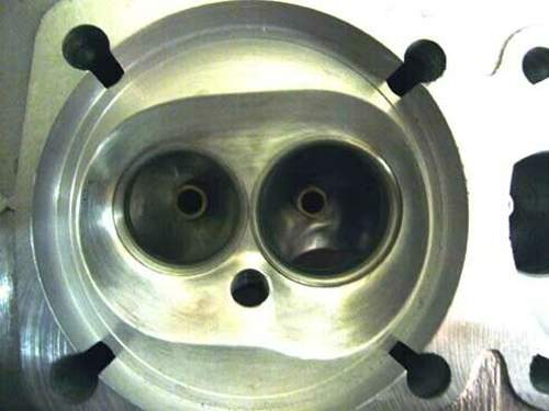

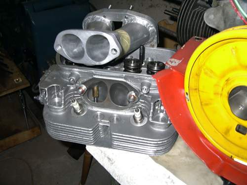

Die Zylinderköpfe sind noch nicht tief ausgestochen, nur die Halbkugel Form haben wir gefräst und geplant.
Der Kolbenrückstand ist jetzt bei 1,5 mm in der Mitte gemessen. Das ergibt jetzt eine Verdichtung von 9,28 : 1 – Mit den CSP Rechner kalkuliert Soll ich die so lassen oder nachbessern durch tiefer ausstechen?
Anbei noch Bilder von meinen Zylinderköpfen.
