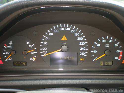

Habe mir eben paar Youtube-Videos angeschaut und bin auf das hier gestoßen.
http://www.youtube.com/watch?v=hylkGnHlFNw
Da ist im KI zu sehen wie schnell man fährt und das macht mich stutzig.
Ich habe ein 200er 04/2000 CLK und finde in mein KI nicht wie man den Tacho so umstellen kann. Ist das bei meinen sehr jungen Modell überhaupt möglich?

es gibt bestimmte KIs, die die digitale Tachoanzeige haben. Ich vermute mal, dass dies Baujahrabhaengig ist. Leider weiss ich nicht ab wann!

Die Digitale Geschwindigkeitsanzeige wurde meines Wissens nach erst ab 06/2000 verbaut!
Ich selbst hab relativ lange gebraucht, um ein KI mit dieser Funktion zu finden - insgesamt habe ich 3 Stück bei ebay ersteigert und nur eins davon hatte diese Funktion... da ich mir aber die mit Meilenskala ersteigert habe, kam ich recht günstig daran - das KI mit der Geschwindigkeitsanzeige habe ich für 19,99€ bekommen
Hab dann einfach die Tachoscheiben mit Meilen gegen welche mit Kilometern getauscht und fertig. Hinterher hab ich dann aber wieder auf die Meilenskala gewechselt, weil ich die irgendwie schöner finde (vor allem, wenn das Licht eingeschaltet ist).

Die digitale Anzeige der Geschwindigkeit wurde Serie ab MJ2001. Meiner ist 06/2000 zugelassen und bereits ein MJ2001.

Die digitale Geschwindigkeitsanzeige kam mit dem Modelljahr 2001. Dieses gibt es ab 06/2000. Alles was davor ist, hat die Anzeige nicht und auch keine Scheibenabsenkung - es sei denn, eins von beiden, oder beides wurde zwischenzeitlich nachgerüstet! Mit den Motoren hat das meines Wissens nach nichts zu tun!

Ja, aber nachgerüstet ... Aber das wird den TE nicht wirklich jucken
