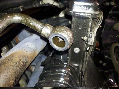

bei meiner ZZR-1100 ist die Verschraubung der Schläuche am Ölkühler undicht. Ich habe mir jetzt neue Dichtungsringe (sind die aus Alu?) bestellt und eingebaut, leider ohne Erfolg. Sobald ich den Motor anlasse, drückt sich Öl an den Dichtungen raus.
Ich hatte das gleiche Problem vor 2 Jahren, nachdem ich die ZZR komplett restauriert hatte. Dann war die Sache aber nach Einbau neuer Dichtungen dicht.
Habe heute schon versucht, die Flansche der Schläuche mit 1000er Schmirgel plan zu schleifen, was aber auch nichts gebracht hat.
Gibt es da einen Trick, oder evtl. ein Dichtungsmittel, das dem Öl stand hält?

Sicher Alu und keine Kupferdichtungen?
Hast du ein Bild der Verschraubung?
Gruss Jürgen
Hallo Dirk,
obwohl aus der Ferne immer schwer zu beurteilen, sind meiner Ansicht nach vermutlich die Dichtringe zu dünn. Das führt dann gewöhnlich entweder dazu, dass entweder das Gewinde der Leitungsverschraubung bereits am "Ende" ist, bevor der Dichtring ordentlich angepresst wird, oder ein leitungsseitiger Zentrierring setzt bereits auf, bevor der Dichtring ordentlich anliegt. Welches der beiden Phänomene bei Deiner ZZR nun akut für die Undichtigkeit verantwortlich sind, kann ich leider nicht beurteilen.
Empfehlen würde ich aber in jedem Fall dickere Dichtringe - und zwar aus Kupfer. Besorgen könntest Du die am besten entweder bei einem LKW-Ersatzteilhändler (wegen der dort gebräuchlichen Hydraulik sind die gewöhnlich am besten sortiert..) oder bei einem gut sortierten PKW-Teilebedarf.
Die aktuell bei Dir undichten Dichtringe würd' ich als Muster mitnehmen, und mit dem Kommentar "Die, nur in Kupfer und am besten doppelt so dick!" dem Verkäufer überreichen.
Ich bin mir sicher, dass die Verschraubung mit den entsprechend dickeren Ringen dann problemlos dicht hält.
Gruß,
Werner
Edit: Jürgen hat Recht, ein Foto - am besten einmal mit Blick auf die Leitungsverschraubung (Überwurfmutter) und einmal mit Blick auf den Gegenpart am Kühler - wäre hilfreich.
Noch'n Edit: Sehe gerade, dass die Verschraubung augenscheinlich mittels Hohlschrauben ausgeführt ist. Die Dichtringe haben laut Ersatzteilkatalog die Abmessungen 8.2X14X1.0 mm - leider ohne Angabe des Materials. Ich würd' aber in jedem Fall zu Kupfer raten.

Ich habe mal ein paar Bilder zur Verdeutlichung gemacht.
Das Material der Ringe ist silberfarben, also definitiv kein Kupfer.
Die Abmessung der Ringe lt. Ersatzteilliste (im Web) ist Innendurchm. 14mm, Aussendurchm. 19,5mm.
@Werner: die Abmessungen von dir passen also nicht....

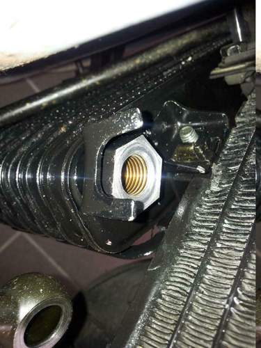

Auf den Bildern zu sehen:
-Kühlerverschraubung ohne Dichtung
- Verschraubung in montiertem Zustand. Beide Dichtungesringe sind zu sehen. D.h. es besteht kein direkter Kontakt zwischen dem Schlauch-Flansch und dem Kühler.
- Leitungsflansch von oben und von unten
-Kühlerverschraubung mit Dichtung
- Die Hohlschraube

@DirkAn1 schrieb am 9. November 2014 um 10:14:06 Uhr:
Falls die Dichtungen in Kupfer nicht in entsprechender Dicke lieferbar sind, kann ich dann auch 2 dünne DIchtungen übereiander legen, oder bringt das nichts?
Danke
Dirk
Nee, zwei Dichtringe übereinander ist Pfusch. In Deinem Fall ist die Dicke der Dichtringe auch nicht ganz so relevant, wie ich ursprünglich dachte - ich bin ja zunächst gar nicht von Hohlschrauben, sondern von Leitungsverschraubungen mit Überwurfmutter ausgegangen.
Den Fotos nach zu urteilen, sind das aktuell bei Dir tatsächlich Alu-Dichtringe. Kupfer ist in jedem Fall besser - und sollte auch dicht werden.
Flächendichtmasse könnte man als letzte Option zwar im Hinterkopf behalten, aber ich persönlich halte wenig von der Idee. Einerseits besteht immer das Risiko, dass sich bei nicht hinreichend sparsamer Dosierung innen ein knubbel bildet, der sich irgendwann löst und schlimmstenfalls eine Bohrung der Hohlschraube zusetzt. Andererseits lässt sich bei solchen Verschraubungen ein leichtes Verdrehen beim Anziehen kaum vermeiden, was Flächendichtmassen gewöhnlich nicht verkraften.
Usit-Dichtungen, wie vom Vorredner vorgeschlagen, könnte man auch probieren, sofern sie den Temperaturbereich aushalten.
Gruß,
Werner

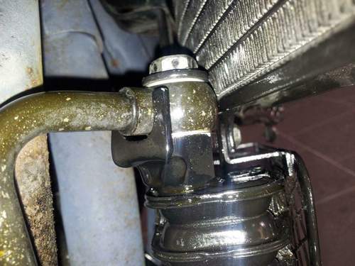

Schon wieder 'n Edit: Bild 2 gibt mir in Sachen "Quelle der Undichtigkeit" ein wenig zu denken - mit hinreichend Pessimismus betrachtet, könnte man dort auch die Undichtigkeit zwischen Gewindehülse und Kühler vermuten. Nicht, dass Du beim Lösen der Hohlschrauben nicht fest genug gegegengehalten hast und durch Scherkräfte ein Riss zweischen Gewindehülse und Kühler entstanden ist..
Zur Prüfung die gesamte Stelle der Verschraubung gründlich säubern, in der Küche ein wenig Mehl klauen und den Bereich damit einpudern. Nach kurzem Start des Motors solltest Du sehr gut beurteilen können, wo genau die Undichtigkeit ihren Ursprung hat.
Hallo Werner,
genau genommen konnte ich beim Festziehen/Losdrehen nicht gegenhalten, da ich auf Grund der "Gabel" (die als Führung für den Schlauch dient" nicht mit einem Schlüssel an den Sechskant des Kühlers ran komme. Da ich alle Teile vor dem Zusammenschrauben jedes mal gereinigt habe, konnte ich aber bisher jedesmal erkennen, daß das Öl auf dieser Seite des Kühlers (rechts) immer am unteren Dichtring austritt.
D.h. ich muß mich als nächsten Schritt um Kupferdichtungen kümmern. Dann werde ich gleich mal 20 Stk. bestellen. Wenn sie beim ersten mal nicht dicht werden, dann brauche ich jedes mal 4 neue.....
Dirk

@DirkAn1 schrieb am 9. November 2014 um 16:24:20 Uhr:
Hallo Werner,
Hallo Dirk,
das ist dann aber wirklich eine potenzielle "Sollbruchstelle", wenn man wegen der leidigen Gabel zur Leitungsführung kein Werkzeug zum Gegenhalten ansetzen kann. Auf so ziemlich jedem Beipackzettel von Öl- und auch Wasserkühlern befindet ein kettenbriefartiger Warnhinweis im Sinne von "Böses Unglück wird Sie treffen, wenn Sie die Gewindehülse bei der Montage nicht gegen halten.."
Aber nun denn - wenn Du eindeutig die Dichtringe als Übeltäter identifiziert hast, ist ja alles im grünen Bereich. Die Kupferdichtringe sind auch nicht so teuer, wenn man sie sich nicht gerade in einer "Einzelverpacker-Schickimicki-Motorradersatzteilbude" besorgt. Im LKW- und Landmaschinenersatzteilhandel gibt's auch schonmal 'ne ganze Hand voll für ein paar Euronen.
Gruß,
Werner

Hallo nochmal,
ich habe heute die Usit-Ringe eingebaut und anschl. den Motor laufen lassen. Eine Seite ist dicht, die andere leider nicht. Habe dann die Schrauben wieder rausgedreht und mir den Flansch der undichten Seite mal genauer angesehen. Dort konnte ich eine Kerbe im Flansch des Kühlers sehen. Ist wahrscheinlich entstanden, als ich den alten Dichtring nicht rausbekommen habe, und dann mit einem Nagel nachgeholfen habe.
Ich wollte mir jetzt die Loctite-Dichtmasse holen und habe festgestellt, daß es da jede Menge unterschiedliche Dichtpasten gibt....
Frage an W.H.: welche Loctite Flächendichtung genau würdest du empfehlen?
Kann ich die Dichtpaste auch in Kombination mit den Usit-Ringen verwenden?
