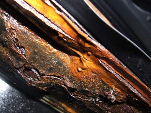

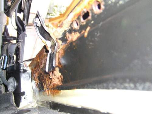

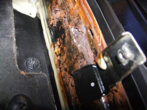

da mein Wischergestänge mal wieder schwergängig war, hab es es heute mal ausgebaut. Konnte zwar nicht wirklich feststellen, wo dran es liegt, weil eigentlich alle Gelenke gut geschmiert sind :confused:
Dafür bin ich aus allen Wolken gefallen, als mir der Rost vom Blech dadrüber entgegen rieselte. Ganz übel direkt über dem Wischermotor. Ich habe ein paar Bilder davon angehängt.
Wie kann es sein, dass bei einem 8 Jahre alten Auto der Rost schon so zuschlägt? Opel wusste wohl schon, warum sie beim Omega nur 6 Jahre Garantie auf Durchrostung gewährt :(
Ich bin echt niedergeschlagen. Ich mag meinen Omi wirklich sehr und eigentlich will ich mich wegen so einem Mist nicht von ihm trennen.
Hat jemand da schon Erfahrung?
Kann diesem Blech ausgetauscht werden?
Wenn da das nächste Mal die Frontscheibe gewechselt werden sollte, ist das wahrscheinlich fast nicht mehr möglich, oder?

Das sieht in der Tat Böse aus, das wirst Du wohl nicht ohne größeren Aufwand repariert bekommen, alles drummherum muss raus um zu sehen wie weit der Rost schon ist und dann neues (bebrauchtes) Blech einschweißen, Kosten/Nutzenfaktor!? Wird auf alle Fälle ne größere Baustelle.

Ich bin zwar ein Karosserieexperte aber für mich schaut das so aus, als wenn da mindestens zwei Bleche übereinander gepackt sind. Dann noch ein paar Löcher ausgestanzt, wo die Plastikverriegelungen von der Abdeckung greifen und alles kaum korrosionsgeschützt. Und das in einem Bereich, der bei Regen ständig Wasser ausgesetzt ist und im Winter auch noch Salz.
Für mich ist das ziemlich mieserabel konstruiert.
Ich vermute mal, da muss sogar das Armaturenbrett raus, um das Blechteil auszutauschen?

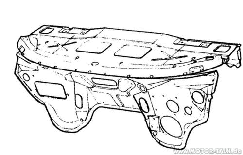

Das schlimmste an der Sache ist, daß das ein riesiges Kompletteil ist. Also keine Rep. im kleinen Umfang.
So bleibt dir nichts anderes übrig, als dir entsprechend zurechtgeschnittene Repbeche beim Schrotti, aus einem Rostfreien Spender holen kannst.
Trennwand-a-brett

Trotzdem bleibt es eine Schweine Arbeit. Spritzwand (oberer Teil) + Amaturenträgerblech müssten raus wenn man es richtig machen will. Würde die Lösung von Kurt vorziehen und zumindest mal schaun, ob man so etwas beim Schrotti bekommt. Wenn nicht Rep-Bleche besorgen und nur den beschädigten Teil rausflexen und neu Einschweißen. Bleibt dennoch ne Mistige Angelegenheit das ganze. Gelle Christian:D
