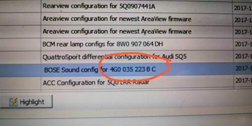

Ich habe das Auto nun seit 1 Monat und habe gemerkt das der Klang fom Bose sehr schlecht ist, Dumpf.
Nach rechechern habe ich herausgefunden das dass durch ein Vermutlich falsches vorgehn beim Updaten die Parameter verschwunden sind.
Nun zu meiner Frage,
kann mir bitte jemand der es schon mal gemacht hat erklären wie das genau mit VCP Funktioniert.
Ich finde wie im Interent überall steth keine Bose_C7.zdc Datei.
Das VCP ist auf dem Aktuellsten Stand. Der Activator auch.
Ich Uploade euch die Bilder wo ihr sehen könnt was ich nur im Filmaneger finde.
Ich will nichts falsch machen, desswegen hoffe ich jemand kann mir helfen.
Mein MMI: MMI 3GP Mit Touch
Medienversion: HN+R EU_AU_P1001
Navi Datenbank Version: 8R0060884DF ECE 6.22.4
Meine Daten Zu Bose:
Systembeschreibung BOSE-G3-C7
Kennung J525
Hardware-Nummer 4G0035223A
Hardware-Version H07
Software-Nummer 4G0035223C
Software-Version 0160
Seriennummer 00000000019624
Lange Codierung 010000
Protokoll TP2.0: KWP2000
Baud 500 kbps
VCP File Maneger ZDC

Das ist sehr einfach und Du suchst auch nach der falschen Parameter Datei. Du gibst das als HW "Hardware-Nummer 4G0035223A" an, dann brauchst auch das File mit dieser Nummer. Lange Rede kurzer Sinn, es gibt ne super Anleitung, halte Dich exakt daran und es wird laufen.

Danke für die PDF Anleitung, hatte die auch angeschaut, dachte da es FL ist und meiner VFL, ist es nicht das gleiche. Dann hat es sich erledigt. Danke:)

Die PDF Anleitung ist für den FaceLift, dieser hat im VCP andere Parameterdateien (z.B. Unterscheidung Panorama oder nicht).
Ich habe im VFL auch die Hardware Nummer:
4G0035223A
und die Software Nummer
4G0035223C
Als Parameter .zdz Dateien gibt es im VCP diese hier:
BOSE_A6_4g0035223a.zdz
BOSE_A6_4g0035223B,C.zdz
Brauche ich dann die A oder C?
Nach dem Öffnen kann ich weitere Optionen anklicken (LHD, RHD, Leather etc.)
So richtig erschließt sich mir aber nicht, was ich für meinen mit Leder, LHD, Dämmglas und Panoramadach hochladen soll.
Hat das von euch schonmal jemand für den VFL gemacht?
Du musst im Diagnose Modus mal das Soundsystem aufrufen da steht die Teilenummer drin mit Index dazu passend das file wählen oder einen Scan posten dann können wir dir das auch sagen ... ansonsten würde ich dir empfehlen dich in Vcp einzulesen und ein paar Videos zu schauen ist nicht wie Vcds damit kannste auch viel „kaputt“ machen da es viel tiefer in die stg rein geht

Index c du spielst ja Software und nicht Hardware das ist nicht möglich :-)
Super, vielen Dank!
Dann werde ich das C File nehmen und schauen, welche Teile dann hochgeladen werden müssen.
Alles erledigt. Ich habe die Parameter für die Software Version C aufgespielt.
