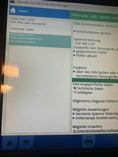

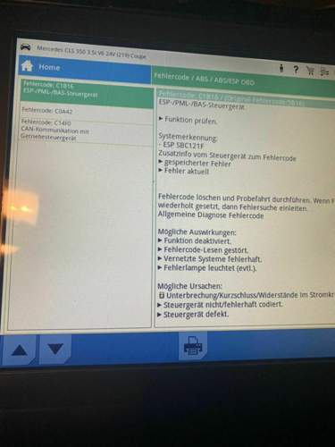

Im KI angezeigte ABS- und ESP-Fehler können 1000 Gründe haben (Sensoren, Sensor-Kabel, Impulsringe, Bremslichtschalter, ABS-Steuergerät, EWM, Getriebesteuergerät, EHS usw...).
Wenn das Fahrzeug nicht schaltet/keinen Gang einlegt, sieht es ähnlich aus.
Ohne Auslesen des Fehlerspeichers kannst Du ewig sinnlos Teile tauschen, ohne das Problem zu beheben. Also Fehler auslesen lassen und dann weitersehen.
Mit etwas Glück ist es nur eine Kleinigkeit, wie ein verschmutzter Opto-Koppler am EWM.

Themenstarteram 14. September 2020 um 17:12
Also zu den Daten
Bj 2006 350/272 ps klm 150tkm 2 Hand
Wie oben schon geschrieben: Erster Schritt sollte das Auslesen des Fehlerspeichers sein.
Themenstarteram 14. September 2020 um 19:14
Hier steht was er hat kenn sich Einer aus
Themenstarteram 14. September 2020 um 19:17
Noch ein Foto
