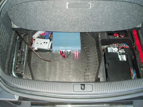

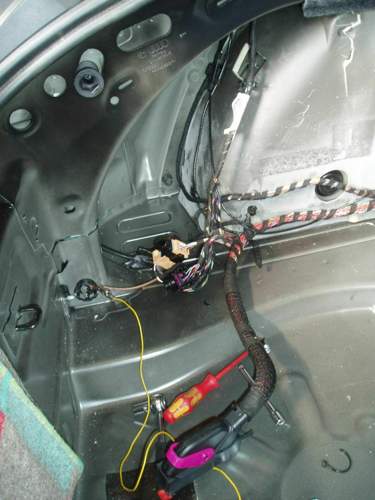

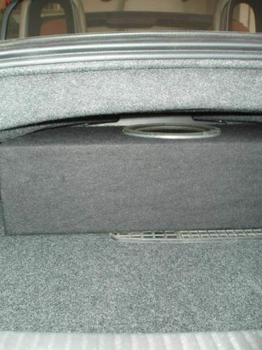

möglich ist alles du kannst auch eine extra Endstufe nehmen. Hab bei meinen Roadster ein angepasstes Gehäuse gebaut und die Endstufe in der Reserveradmulde angebracht - da ist mehr als genug Platz, die Batterie ist auch gleich nebenan. Das Cinch- und Remote-Signal ist schon a bisserl aufwendiger. Beim Roadster sitzt die Audi-Endstufe (habe kein Bose) im Kofferraum hinter der linken Seitenverkleidung. Die Leitungen können angezapft werden. Es scheint, daß Audi das Frequenzband nicht beschneidet - jetzt ist theoretisch genug Bass für ein kleines Erdbeben vorhanden ;-)
Gruß Volker
