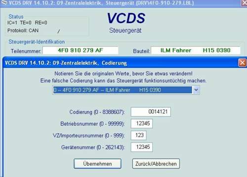

    Bin heute bei Audi gewesen, über den Anschluss hat der Mechaniker versucht mit dem Bordnetzsteuergerät auf der Fahrerseite (glaube irgendwo gelesen zu haben dass dieses auch ILM genannt wird) zu kommunizieren, jedoch vergeblich.

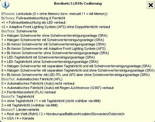

    Werde mich umschauen na einem neuen / gebrauchten ILM, falls es die selbe Teilenummer ist als die die ich aktuell drin habe, dann müsste ein Austausch ja keine Probleme machen oder muss da noch was eingestellt / programmiert werden?
