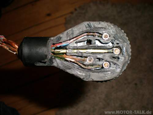

Auch wenn es eine häufige Leier ist, aber die C280 R6 sind absolut ALLE davon betroffen.
Wenn ich schon lese... "Kurzschluss" dann klingeln bei mir die Alarmglocken.
Wenn der Motorkabelbaum durch und durch verfault ist, dann wird dir immer wieder was verrecken.
Ein LMM nach dem anderen. Oder du hast irgendwann nen Kabelbrand im Leitungssatz zum LMM.
Des Weiteren sind stark die Zuleitungen zu den Zündspulen betroffen. Dann kommt es zu Aussetzern und sterbenden Zündspulen bis zum Defekt des Motorsteuergerätes.

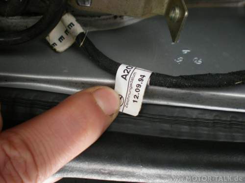

Ist in dem Wagen noch der erste Motorkabelbaum drin?
Wenn der schon einmal komplett ausgetauscht wurde, dann kannst alles was ich bis hier hin geschrieben habe getrost ignorieren.

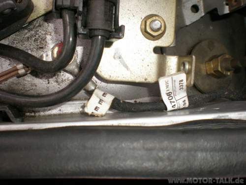

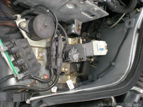

So erstmal vielen vielen Dank für die vielen Antworten. Beim Motorkabelbaum denke ich schon, dass es der erste ist und ich hatte mir mal als Wochenendaktion überlegt den mal komplett zu restaurieren. Hab da ne gute Anleitung gefunden aber naja so richtig Lust hab ich da nicht drauf weil das ist ja schon ein riesen Batzen Arbeit ne ;D. Also definitiv weiß ich, dass die Kabel am Ansaugtemperaturfühler komplett abisoliert sind desshalb auch der Fehlerspeicher Eintrag. Auf meiner Liste hab ich jetzt den LMM und die Lambdasonde stehen ich werde beides von Bosch kaufen und selber verbauen oder bedarf es da einen fachmännischen Einbau? Den Automatikgetriebeölwechsel muss man wohl machen lassen und das werde ich auch. Ein Bekannter hat mir spühlen und wechseln für 180€ angeboten aber ist halt mit Öl spülen. Nun hab ich nur noch eine Frage: Was hat es mit diesem Klopfsensor der sich im Fehlerspeicher auch nach löschen immer wieder einschleicht auf sich?

Ich würde ja mal erst versuchen, die Kurzschlüsse zu beheben, als an sich funktionierende Sensoren zu tauschen. Also nimm dir den Kabelbaum vor. Der W202 als C280 ist nun mal finanziell eine andere Liga, als ein C180. Da können eben auch andere/teurere Reparaturen anfallen und da musst du nun durch. Ein vorsichtiges Doktern an den Symptomen reicht da nicht.
ich muss Goify recht geben.
Wenn du den LMM und andere Bauteile tauschst, dann sind die wenig später wieder im Eimer.
Denn die Ursache liegt auf der Hand.
Wenn du schon völlig blanke Kabel gefunden hast dann ist der Rest, näher am Block, erst recht faulig.
Wie erwähnt, Leitungen zu den Zündspulen, Einspritzdüsen, Klopfsensor, LMM etc...
Ich habe meinen von nem Profi nachbauen lassen. Mit Stecker-Anbindung für meine Gasanlage. Er liegt hier, muss ihn nur noch einbauen. Meinen habe ich bisher auch nur teilweise instandgesetzt. Jetzt kommt der neue rein.
Die Bauteile können mit der Zeit in geld gehen, und wenn es das MSG erwischt is eh der Ofen aus.
