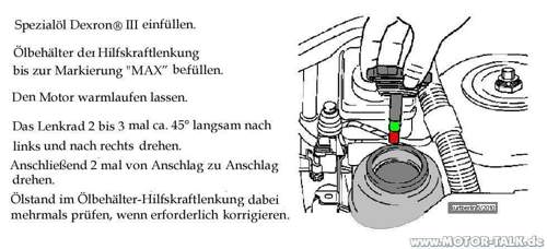

- Servoölstand ist im Min. und Max. Stand in Ordnung.

Ist der Servoölstand richtig?
Wenn nicht, ATF nachfüllen. (Dexron II oder III)
Servooelstand

Den Tipp mit der Kerze werde ich dann mal ausprobieren, denn der Stand des Servoöl ist i.O.
