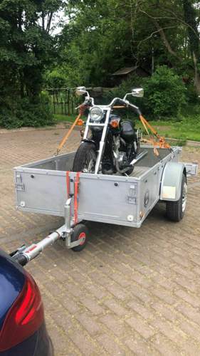

Wir sind gerade mit unserer EN500(Bj.03) an der Mosel ( gerade Nähe Cochem) unterwegs und nachdem wir einen Kreisverkehr durchfahren hatten, streikte die Kleene in Form der Kupplung!
Ich kann im Stand( Motor läuft) die Gänge schwer schalten, aber wenn ich die Kupplung loslasse, dann passiert nichts! Das heißt, bei losgelassener Kupplung bleibt der Gang drin, aber ich bekomme keinen Antrieb! Kein Rasseln, Klappern usw vom Motor hörbar!
Einer eine Idee, was es sein könnte?

So Leutz, die Kawa ist in unsere Pension gebracht worden und ich werde sie am WE mit dem Hänger nach Hause holen! ADAC ok! Werkstatt hier nicht möglich, da ausgebucht und trallalla …
Hab noch einiges probiert und es wird die Kupplung sein! Ich freue mich, sie aufzumachen und zu schauen, was damit ist… mach ich doch gern!
Werd mich nochmal melden und Bescheid geben, was es ist! Danke für Eure Mühe und weiterhin Gute Fahrt!
