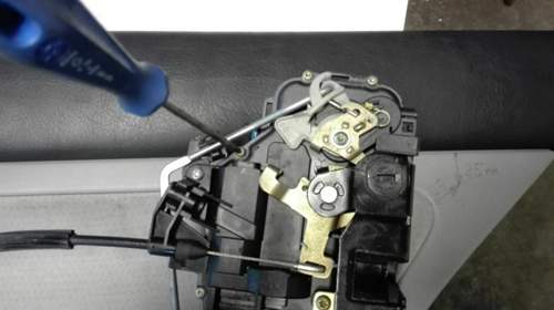

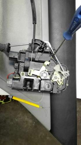

Hallo Tosa,
hab aktuell das gleiche Problem am Golf meiner Frau. Sag doch bitte mal wo und von wo Du genau den Schraubendreher angesetzt hast zum Hämmer...
Gruss Kete
am 28. September 2012 um 12:42
Nimm eine Brechstange. Das ist am einfachsten.
Ggf. hilft ja der Anhang.
Oder evtl. auch der.

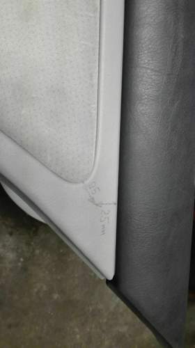

ich habe ein ähnliches Problem bei meiner Tür hinten links (Fhzg.: Golf IV EZ1999 1.8L 4Motion).
Die Tür ver- u. entriegelt ganz normal über die ZV (keine Funk-ZV). Wenn ich dann aber sanft am Türgriff ziehe öffnet sich die Tür nicht.
Zur Vorgeschichte muss ich sagen, dass der Türgriff kurz vor Auftreten des Fehlers vom Lackierer ausgebaut wurde. Ich vermute, dass mir beim Zusammenbau ein Fehler unterlaufen ist :( .
Leider kann ich die Tür wegen der Kindersicherung nicht von innen her öffnen.
Habt Ihr eine Idee, wie ich die Tür auf bekomme? Außer einer Brechstange - sie ist ja grade erst frisch lackiert ;) .
Meine Frage auch an den Themenstarter, wie hast Du bei geschlossener Tür die Innenverkleidung abbekommen?
Danke und Grüße
André
Hättest Du ein wenig weiter nach unten gescrollt (da stand der folgende Thread nämlich), hättest Du das gefunden:
http://www.motor-talk.de/.../...ergriff-nichts-geht-mehr-t4294203.html
