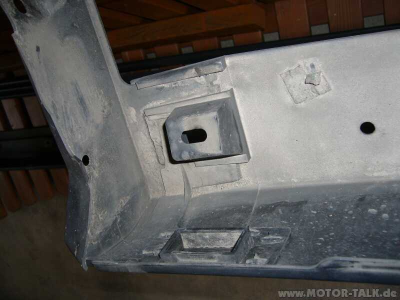

Hallo Freunde,
gestern war es so weit. Die neuen Seitenschweller sind (fast) drauf.
Dank Schelpers Anleitung ging alles fix, sogar die Teilenummer für die Nieten waren korrekt :-).
Nur eine Frage hätte ich noch.
Ich habe die Seitenschweller vom FL gekauft. Meiner ist 2002.
Von der Form her passen die also sehr gut, nur die Abschlusskappen in den hinteren Radkasten passen nicht. Ich lade paar Fotos hoch um mein Problem deutlich zu machen. Gibt es eine andere Kappenform beim Händler? Ich wäre für jede Antwort dankbar!
Also die Bilder
Img-1655
Bilder
Img-1654
Img-1655
Img-1656
