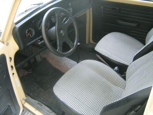

Hallo Käferfreunde,
ich brauche dringend Hilfe, da ich als Käferfahrerneuling noch nicht so die Ahnung habe.
Der Tüv hat folgendes bemängelt:
1. Scheibenwaschanlage ohne Funktion
2. Radaufhängung vorn ausgeschlagen / verformt / übermäßiges Spiel
3. Durchrostungen vorn, die Rahmen oder tragende Teile erheblich schwächen Rahmenkopf
4. Ölverlust Motor / Antrieb
5. Lenkrad ohne ABE
Ich fahre einen Typ 11, VW Volkswagen 0600, von Baujahr 79.
Vielleicht kann mir jemand helfen und sagen, welche Teile ich hier benötige und wo man diese vielleicht auch schnellsten (und günstig) bekommt...
Kennt jemand das Lenkrad was bei mir drin ist (s. Bild). Wo könnte ich eine ABE dafür her bekommen?
Vielen Dank und Gruß
Dirk

Guck mal auf die Rückseite vom Lenkrad. Da müsste eine KBA-Nummer stehen.
