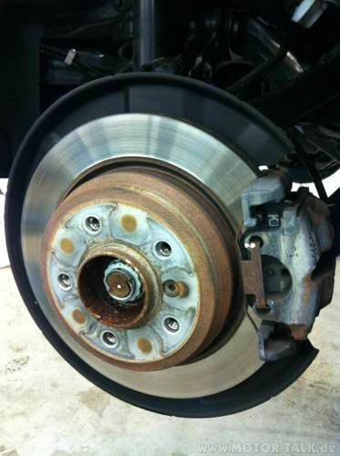

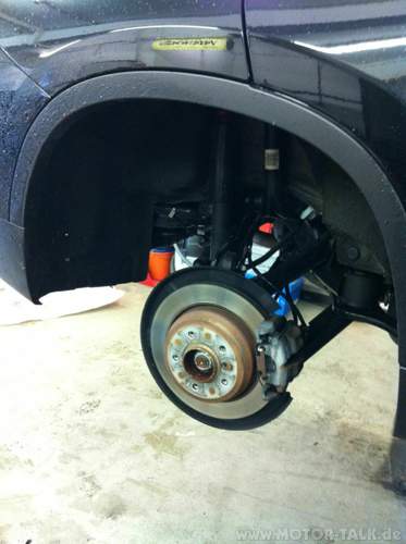

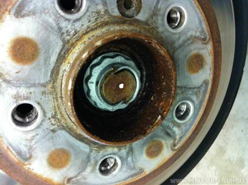

Ich fahre meinen X1 jetzt seit 3.500 km. Was mir auffällt, ist das die Hinteren Bremsen auf der Bremstrommel für die Handbremse (so sieht es zumindest aus) extrem rostig geworden sind.
Weiterhin haben alle Bremsscheiben so ringsum hässliche schwarze Punkte, welche auch beim Bremsen nicht verschwinden. Bei dem Fahrzeug handelt es sich um ein Lagerfahrzeug, welches sicher einige Monate neu rum stand.
Das Auto wurde ganz normal bewegt, also nur selten auf mit Salz gestreute Strassen. Lohnt es sich im Frühling etwas Farbe auf die Radtrommeln zu machen?
Habt ihr auch solche Beobachtungen gemacht? Es sieht irgendwie hässlich aus, siehe Bild.
Das die Scheibe eingelaufen aussieht ist nur eine optische Täuschung. Sie ist noch von der Stärke im Neuwagenzustand.

was ich da auf dem Foto sehe, halte ich für nicht schön aber normal. Besorge dir eine hitzefeste Alubronce, mach die angerosteten Stellen mit einer Drahtbürste sauber und behandele die Trommel mit der Bronce. Die Bremsscheibe lasse aber bitte in Ruhe, die ist so OK.

wenn du die Suchfunktion benutzt, wirst du feststellen, daß es dieses Thema hier schon gegeben hat. Der Zustand deiner Bremsscheiben entspricht dem Stand der Technik, der Rost sieht nicht gerade prickelnd aus, ist aber wohl bei allen X1 ähnlich ausgeprägt und nicht nur an der Hinterachse. Abhilfe gibt es durch Aufbringen von Farbe, aber ob das dauerhaft ist, glaube ich eher nicht. Einfach damit leben und nicht jeden Tag hinschauen.

ich sprüh über meine im Frühjahr immer kurz Felgensilber nach lurzer Behandlung mit Schleifpapier (aber nur grob drüber). Sieht dann im Sommer immer chick aus, auch die Bremssattel etc. Im Winter beim ersten Salz geht es dann von vorne los :-(

Völlig normal wird in allen Foren bei BMW, Audi, MB,...diskutiert. Angeblich sollen es bei Autos, die in der Waschstrasse "gepflegt" werden, eher auftreten. Auch ein Phänomen, das erst seit der weiten Verbreitung der grossen offenen Alu-Felgen massiv diskutiert wird.

Früher war das Radinnere so mit Bremsstaub zu genebelt, dass es eh immer schwarz aussah. Bei den BMW-Belägen ist das mit dem Bremsstaub fast gar nicht, daher fällt es sofort ins Auge und sieht bei einem neuen Auto irgendwie doof aus.
Ja klar Edelstahl wäre schöner. Schau Dir 100 vergleichbare Autos an, 99 sehen so aus. Liegt eben am Material.

nimm doch einfach die hitzebeständige Alubronce, mach die Trommeln mit Drahtbürste gründlich sauber und pinsele sie mit dem Zeug ein. ( ich wiederhole mich ) Hier liegen Erfahrungswerte vor. Bei dem E36 Compact meiner Frau, der hinten Trommelbremse hat und bei meinem Fendt - Wohnwagen mit ALKO - Chassis habe ich das vor ca. 5 bis 6 Jahren praktiziert und es ist bis heute noch prima anzuschauen. Das Pinseln hat den Vorteil, daß Du nichts abzukleben brauchst um bei Sprühlack keine anderen Teile zu versauen. Probier`s mal aus, funzt garantiert!
