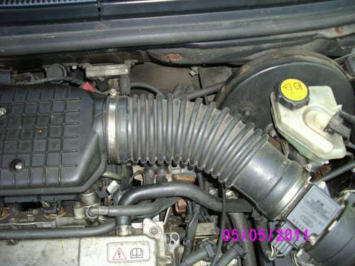

heute wollte ich meinen Mondeo 1 Kombi, Baujahr 96, starten...mußte festellen das er sehr sehr große mühe hatte dieses zu tun. Das heist erst war nur ein klacken zu hören, 2. versuch.. ein quälendes georgel...3. Versuch..sehr quälendes orgeln und Qualm an der Zünspule zur Spritzwand hin..hat nach Gummi gerochen. 4. Versuch er sprang an wie immer ???... Dann ein Stück gefahren...dann gingen die Versuche 1 - 4 wieder von vorne los..
Was kann das sein...defekte Zündpule, Kurbelwellensensor.. oder doch was anderes...
Nebenbei...Zundkabel, Kerzen.. sind Neu.
Über eure hilfe wäre ich dankbar...

wenn Du den Zündschlüssel auf Stellung II drehst gehen eine Reihe von Kontroll- Lichtern an, wenn Du auf III drehst, sollte der Magnetschalter des Anlassers diesen zum Arbeiten bewegen. Sind die Kontroll-Lampen in dieser Stellung an und der Anlasser macht keine Funktion, so kommen mehrere Fehler in Betracht:
Die Kabel- Verbindungen am Anlasser überprüfen eventuell die Masseverbindung zur Batterie testen. Da Du geschrieben hast, dass eine Rauchentwicklung mit Gummigeruch stattgehabt hat, noch da zu unterhalb der Zündspule, ist der Fehler da zu suchen. Dort etwa, unterhalb der Zündspule, befindet sich der Anlasser.
Anlasser ausbauen und prüfen.
Also ich vermute zu 80%, dass der Anlasser defekt ist, egal ob nun der Magnetschalter oder der Anlasser. Eine Reparatur lohnt sich erfahrungsgemäß nicht da ein neuer zwischen rund 78,00 € und 169,00 €(UNGER) zu kaufen ist. Schrottplatz würde ich nicht empfehlen, die kosten da so um die 65,00 € und man hat nur eine kurze Übergangsgarantie oder keine.

also habe es eben nochmal versucht...
es gehen alle lampen an, und die Benzinpumpe surrt auch an.
Ein kleines Kurzes Klacken ist zu hören. Dann ist nichts mehr....
Dann kommt jetzt aber auch kein Qualm mehr.. es richt nur noch ein wenig nach verbrannten Gummi.
Nikemarki

bleiben die Kontrollampen unverändert an, beim Starten?
Ja ist alles normal...und bleibt auch so...
dann ist es mit großer Sicherheit der Anlasser; genau das gleiche habe ich bei meinem blauen gerade durch.
Es werden auch die Kabel zum Anlasser hinüber sein, auch die mal überprüfen.

Achso.. nur kurz eins noch... der Anlasser sitzt unter`m Luftfilterkasten....Richtig.
Nikemarki
wenns nur der anlasser ist, müsste er sich ja problemlos anschieben lassen. kannst das ja mal testen, wenn er da keine probleme macht ists warsch. wirklich der anlasser
