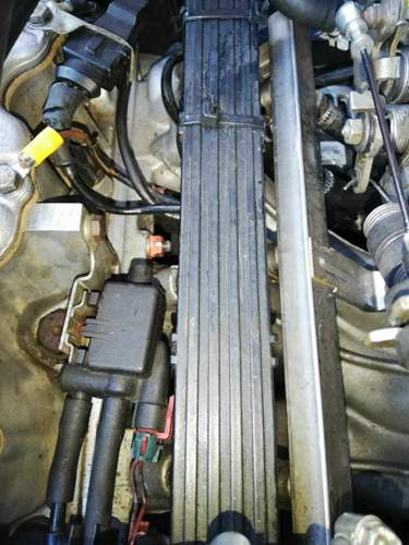

PS: Unten mal ein Bild von meinem damaligen C20NE...
