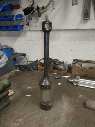

Du brauchst auch eine sehr sehr lange 36´er Nuss. Ich hatte meine Nuss durchgesägt und dazwischen ein Rohr geschweisst.
