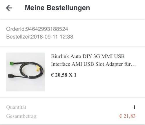

Ich habe Probleme mit meinem Interface.
Bin seit Sonntag Besitzer eines A6 4F 3.0TDI Quattro mit MMI Plus.
Habe mir folgendes KAbel bestellt.
https://www.amazon.de/.../ref=sr_1_cc_2?...
USB Stick hab ich auf FAT32 formatiert und mit Ordnen befüllt mit MP3 Dateien.
Falls noch Angaben fehlen bitte Bescheid geben.
Habe noch ein Bild angehängt, was es mir anzeigt trotzdem dass das Kabel mit Stick angeschlossen ist.
Grüße Private

Ich bekomm es nicht zum laufen, bzw zeigt es mir den USB Port nicht an, wie auf dem Bild zu sehen. Ich geh auf Media und kann den USB Stick nicht anwählen.

ich benutze auch eine 64GB SD-Karte im 4F - das klappt auch aber die ist nicht voll beladen. USB-Sticks klappen auch, sogar mit dem Adapterkabel von meinem alten 4F mit MMI 2G statt MMI 3G.
Mich wundert das auf dem Bild oben AUX zu sehen ist - es könnte sein das das Adapter-Kabel defekt ist und das AMI einen AUX-Adater (statt USB-Adapter) interpretiert. Bei meinem MMI wird kein AUX angezeigt und ich denke das ich die selbe MMI Version habe: MMI 3G Navigation plus mit Festplatte usw.
Was bekommst Du denn angezeigt wenn das Adapterkabel nicht eingesteckt ist ? Ein MMI Reset war auch schon hilfreich...

Das AUX zeigt er auch an wenn das Kabel nicht angeschlossen ist. Reset hab ich gestern durchgeführt. War glaub die Tastenkombi aus Setup-Drehknopf-rechts/oben.
