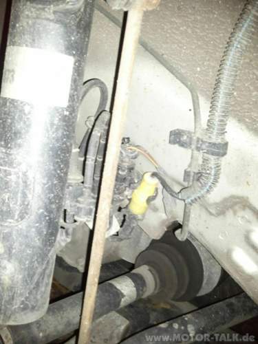

welche 2 Steckverbindungen sind das genau, habe die eine geschmiert, welche von der Nabe direkt an Dämpfer läuft (schwarzes Rechteck in etwa). Wo sitzt die andere genau, es sind da noch 3 glaub ich, die auch an einer Befestigung sind, bis das Kabel im Radkasten verläuft.
danke
chief
Der Stecker für ABS/TC ist rund, hat einen weißen/beigen Kopf und sitzt direkt neben dem Dämpfer (zum Fahrzeugheck hin gesehen).
Einfach aus der Halterung nehmen, das Kabel am Achsschenkel aushängen und den Stekcer auseinander ziehen. Die Buchse von Feuchtigkeit befreien und beim Stecker die Steckverbindung aufrauhen (z.B. mit einem Messer daran schaben). Sinngemäß in umgekehrter Reihenfolge zusammensetzen und fertig.
hat zufällig jemand ein Bild von dem Stecker?? Wäre echt dankbar.
chief
