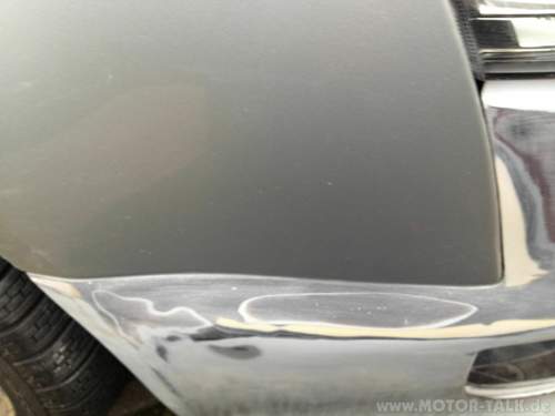

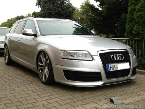

wurde komplett an mein Dicken angepasst und Kotflügelbiegung wurde zur stoßstange gerade gespachtelt. Ohne Spalten aber ich will die Stange ja sein Leben lang drauf lassen

da ich aber niemals mehr beabsichtige die RS6 Stoßstange zu verkaufen oder an einen orginalen Rs6 zu befestigen, werde ich es so machen bzw. versuchen wie swaka es gemacht hat um ganz bündig zu sein. Muss nur noch Gespräche mit meinem Lackierer führen....

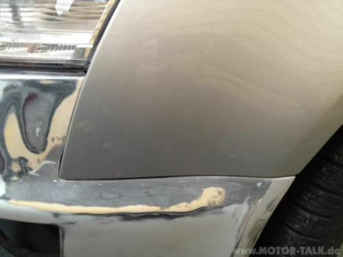

Wenn dein Lackierer es drauf hat, dann macht er die Stoßstange im Radkasten bündig und passt den Spalt mit einer GFK Matte von hinten und Spachtel von vorne an, sodass es ausschaut wie Original und der Spalt ringsrum gleichmäßig ist. Nach dem Lackieren sieht man davon dann nix mehr.
Gruß Benny

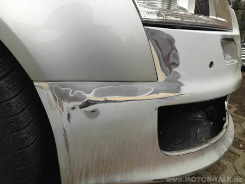

ich hab das Spaltmass klein gehalten und die Stoßstange am Radlauf um ca 4 mm abgeschliffen. Ausserdem habe ich die erhabene Kante etwas breiter geschliffen, sodas diese wieder zum Kotflügel passt.
Bei meiner Lösung ist kein gramm Spachtelmasse verarbeitet, so kann auch nicht abplatzen.
Gruß Reiner

ich habe das Material an der Stelle dünner geschliffen, bis die Kante etwas breiter war.
Die unterschiedliche Form von Stoßstange und Kotflügel habe ich ein wenig mit Heißluft verformt.
Gruß Reiner
