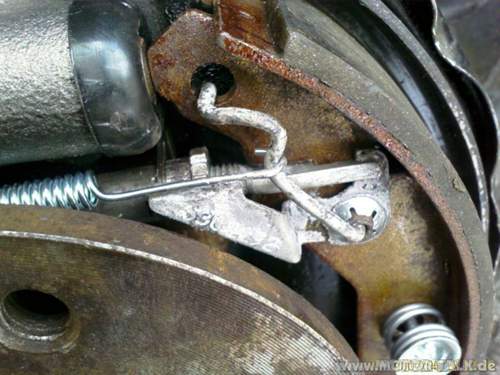

Als ich gestern angefarhen bin hat es hinten rechts einmal geknackt. Während der Fahrt nach Hause hat die ganze Zeit hinten rechts dann etwas geschliffen. Als ich dann zu Hause war hab ich das auto aufgebockt Rad ab und die Schraube von der Bremstrommel losgemacht. Die Trommel konnte ich so ohne wiederstand abnehmen. Mir viel sofort auf dass dieser kleine silberne Arm abgebrochen ist.
Bin zum Schrott und ersatzgehollt.
Das teil pass auch ohne Probleme.
Mein Problem ist jetzt dass dieser kleine arm ja an der Einstellschraube und an diesem Verdrehschutz anliegen muss. Habe ich das so, bekomm ich die Trommel nicht mehr drauf. Lass dreh ich das rädchen eztwas zurück spring der arm raus ich kann die trommel dann drauf setzten. dann muss man ja durch das loch in der Trommel die stellschraube drehen. Ich bekomm diese garnicht so weit gedreht dass der Arm wieder am Stellrad anliegt, weil dann schon das Rad blockiert. Hat da einer ne idee oder erfahrung wie ich das machen muss??

mal ne andere frage, dieser silberne arm der bei mir abgebrochen ist (wurde wieder ersetzt) wo muss der stehen???
nachstellen tut sich die mechanik von selbst - wenn alles intakt ist.
von hand muss man nur ran wenn man die trommel runternehmen will und die eingelaufen ist so dass die nicht über die beläge zu ziehen geht.
dann dreht man mit nem schraubendreher durchs loch die mechanik zurück.
andersrum reicht es nach der montage 20-30x kräftig das bremspedal zu treten - dann sollten die beläge wieder in der optimalen position angekommen sein.
das muss ja auch so gehen damit die bremse immer gleich zupackt auch wenn die beläge mit der Zeit langsam dünner werden.
danke diese antwort habe ich gebraucht^^
Also ist es nicht so schlimm wenn dieser silberne arm erst mal nicht an der schraube anliegt. Der wird sich nach ca. 20-30 mal bremsetretten wieder in seine richtige position bewegen??!!

der muß dran sein weil sonst sich der einsteller auch wieder zurück dreht und die bremse nicht mehr geht
Das ist ja das Problem bei mir mach ich den so da dran, dann bekomm ich die trommel ja nicht mehr drauf. und mach ich den zu locker stellt der sich nicht von selbst.

also ein bißchen fummel arbeit ist dat schon was ab geht geht auch wieder drauf ! stell die schraube mal zurück trommel drauf und dann hau mal 20 -30 mal auf das pedal wie habichnet sagt wenn es nicht wirkt auf die nächsten 20 mal
Dieser kleine Hebel sorgt dafür dass sich das Zahnrad nur in eine Richtung bewegt.
Der muss schon am Zahnritzel anliegen.
Hab dir mal Bilder in den Anhang gepackt...

Wenn Dein Hebel so aussieht wie auf Deinen Fotos ist er total verbogen. Auf den Fotos von Habichnet ist er richtig und auch richtig eingebaut.
Die ganze Hebelei zusammen mit der Handbremse ist beim ersten Mal verwirrend, zumal auch die Dehnbleche richtig sitzen müssen. Schau mal in einer Reparaturanleitung nach, da ist alles ausführlich beschrieben. Nach dem Zusammenbau ist die Bremse selbstnachstellend. Die Löcher an der Rückseite sind nur zum Lösen, wenn die Bremstrommel eingelaufen ist und somit der Grat der Bremstrommel über die Beläge runtergewuchtet werden müßten.
