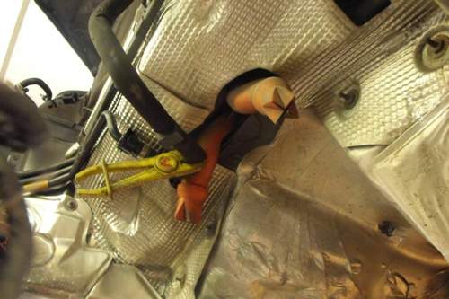

das hatte ich auch, speziell unter dem gaspedal kam öfter was raus, die werkstätte hat danach die abluftschläuche gereinigt und seitdem hab ich keine probleme
Wasser aus den Luftdüsen
Besorg dir beim freundlichen Audi-Händler 2 x 4D0260113B. Das sind Wasserablaufventile, kosten ca. 16 EURO das Stück. Sie befinden sich jeweils hinter den Fußraumverkleidungen des Mitteltunnels im Fahrer- bzw. Beifahrerfußraum rechts und links am Wasserkasten und sind aus orangem Gummi. Nur saubermachen nützt nichts, da das Material im Laufe der Zeit verhärtet und sich darurch schneller mit Schmutz zusetzt. Das Entfernen der Fußraumverkleidungen ist ein wenig mühselig.....

Ja ich hab das jetzt so gemacht wie ihr mir das beschrieben habt... da war dreck drin in den dingern... wahnsinn! Aber meiner meinung nach is nicht das problem,dass sich der gummi mit der zeit verhärtet,sondern die formgebung dieser teile... so viele winkel wie das ding hat muss sich da drin ja schmutz ansammeln und das mit der zeit verstopfen. Kann mir die Formgebung vielleicht jemand erklären? Würde zu gerne wissen was sich die dabei gedacht haben...!
Ja und der richtige schock kam beim rausnehmen der teppiche... da war der schaumstoff unten dran total mit wasser vollgesaugt, und im fussraum war alles total feucht... und im beifahrerfußraum is ja die komische holzplatte da drin,die war total aufgeschwemmt und begann schon zu schimmeln. Gut dass ichs so früh gemerkt hab... hab den wagen ja erst seit vier wochen. Der typ wusste genau warum der den wagen verkauft,und jetzt will er nichts davon gewusst haben... aber was solls,das kann ich dem eh nie nachweisen...!
