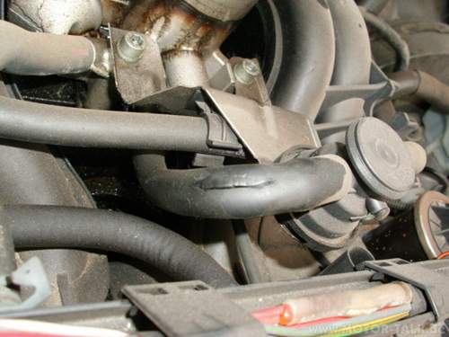

am 26. August 2011 um 16:38
also letztens ist sie 40 km autobahn gefahrn zu bekannten und dann abgestellt wollte wieder anmachen also zum einparken ging nix mehr !
war schon mal fehlerauslesen da kam n fehler " saugrohrdruck" dann hab ich mal die motorabdeckung abgemacht und siehe da ein schlauch zur drosselklappe hin war gerissen ! damit dachte ich ich hätte das prob. hab also erneuert aber nix immer noch das selbe !
zum tacho die nadel sinkt sehr schnell geht pinnen sek.
lichtmaschine und batt. alles geprüft inner werkstatt alles In ordnung
naja die werkstatt hatt halt nun den zündanlassschalter ausgetauscht was auch kein erfolg brachte !
hatte auch mal gedacht wegfahrsperre vllt. gibt die den wagen nich frei?
ich glaub ich wechsel ma den temp. sensor ! ist das einer oder mütte ich 2 haben also wie du sie beschreibst g2? und G62 ?
Dsci0132
Sind zwei Sensoren in einem Gehäuse also ein Doppelsensor. Ist an der Fahrersite vom Zylinderkopf verbaut siehe Foto.
Wenn die Anzeige im Tacho in Sekunden schwankt hätte ich eh den Sensor getauscht, kann man also ruhig mal machen. Wenn sie langsam runter gegangen wäre hätte es ja auch das Thermostat sein können, aber so.........
Auf die Idee mit der Batterie und der Lima sind andere also auch schon gekommen.
Ist der Fehlerspeicher denn jetzt leer nachdem der Schlauch dicht ist?
Die Wegfahrsperre lässt den Motor IMO eigentlich angehen und dann wieder ausgehen und IMO steht dann auch was im Fehlerspeicher (MSG gesperrt oder so). Überbrücken würde dann eigentlich auch nichts bringen, glaube ich daher eher weniger.
MFG 1781 ccm
