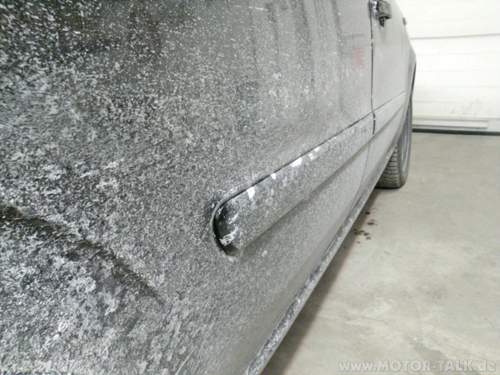

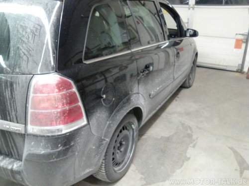

wegen dem salz. hier mal 2 fotos, wie mein zafira im winter immer aussieht. 2 tage vorher war ich in einer waschstrasse.
Salz-1
Salz-2
