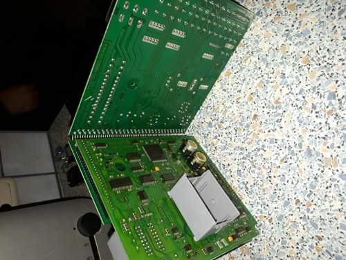

Hallo Volvo Freunde

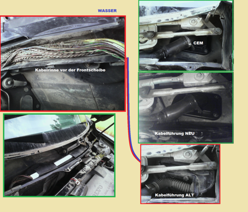

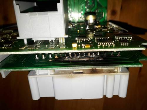

Das CEM meines XC 90 ist irreperabel defekt.
Schmorgeruch , Kurzschluss
Batterie entläd sich.
Siehe Bilder....
Eine neues CEM liegt bei ca 1400 ,- €
Mein gedanke ist ein gebrauchtes CEM zu erwerben und es umzuprogrammieren bzw.
zu klonen.
Jetzt meine Frage an euch :

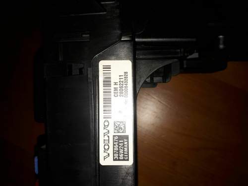

Hat vieleicht einer von euch ein CEM eines XC90 V8 Bj.2006.
Und wer kann das softwaretechnische erledigen ?
Mein Händler hat bereits abgelehnt ein gebrauchtes zu bearbeiten.
Dies sei zu aufwendig und Garantie könnte er dann auch keine darauf bieten.
Danke schon mal für eure Hilfe

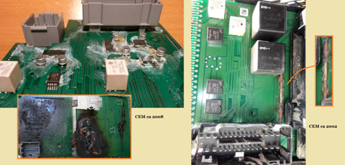

CEM
2005-2014 für XC90
2005-2007 für S80 und V / XC 70
2005-2011 für S60
das Hauptproblem - Wasserfluss entlang der Kabeltrasse vor der Windschutzscheibe.
die Schiene ist in Form eines Kabelkanal ausgeführt,
dieser liegt direkt
unter der Unterkante der Windschutzscheibe.
Dort fließt der ganze Schmutz und Wasser durch und durch den Kapillareffekt
geht das Wasser durch die Drähte bis zum CEM.
oft Brandschäden oder CEM abgeraucht ,Schrott

Kurze Frage -weil mich das Thema interessiert.
Die CEMs sind doch alle gleich.
Egal ob V/S 70 , S80 oder XC90. Die haben alle die gleiche Teilenummer.
Lediglich der Code ist anders . Ist das am Ende nicht nur eine Fahrzeugspezifische "Programmiersache"?
Kann man denn nicht aus einem CEM mit der Teilenummer 123457 6w344 ein CEM 1234567 5w256 machen?
Volvo wird doch nicht für jedes Auto die Platinen neu bestückt haben?
Anderseits sieht der Schaden doch nicht (zumindest aus der Ferne) soooo schlimm aus.
Ich würde mir ein 20/30 Euro CEM bei Ebay kaufen, die Buchse auslöten und gucken was an Leiterbahnen noch da ist.
Diese dann eben mit Kupfer nachbauen.
Bevor ich dem Händler 1400€ (einneues CEM kostet übrigens in den Staaten 500$) in den Hals werfe, würde ich zumindest eine Reparatur versuchen.

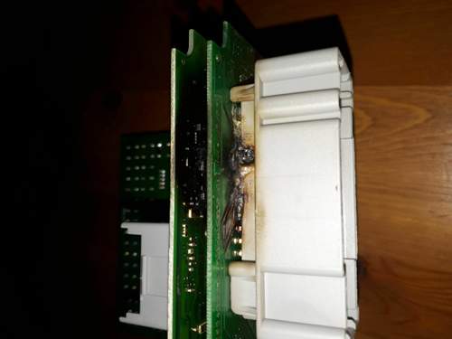

Themenstarteram 12. März 2019 um 11:21
Ob die CEM's Hardwaretechnisch gleich sind kann ich nicht sagen
Das mit dem Umlöten hab ich mir auch schon überlegt ...
Leiterbahnen sind auch abgelöst ..
Wenn das umlöten schief geht kann ich mir des klonen auch abschminken..
Aber ein neues in USA bestellen wäre auch ne möglichkeit...
Is ja doch ein Unterschied 500 - 1400 €
Weiß jetzt nicht genau wie sich das bei den CEM verhält, ob das ähnlich ist wie bei den restlichen Steuergeräten. Diese müssten am „alten“ Fahrzeug ordnungsgemäß abgemeldet werden, damit die an einem anderen Fahrzeug überhaupt angemeldet respektive neu programmiert werden kann.
Evtl weiß das jemand genauer, nur es wäre ja blöd ein gebrauchtes Teil zu kaufen, bei dem jegliche Möglichkeit aber schon durch „nicht abmelden“ zerstört ist....
Gruß der sachsenelch

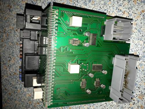

Der Stecker-bzw die Buchse ist doch eh hinüber.
Ich würde mir an deiner Stelle mal die Platine ansehen.
Wenn es nur die Leiterbahnen sind, würde ich das mit Kupferkabel überbrücken.
Klar sind die Leiterbahnen fort. Aber dort ist ja relativ viel Platz zum reparieren.
Ist ja kein Eprom oder so, der ausgelötet werden muss.
Vielleicht ist sogar die Steckerplatine identisch mit den anderen CEM Platinen und nur eine reine Steckerplatine ohne sonstige wichtige elektronische Bauteile.
Ich hab das Ding noch nicht auf gehabt. Gab bisher keinen Grund dazu.
Aber von den Fotos her , sollte es relativ unproblematisch sein.

Hier noch ein paar Bilder
Themenstarteram 12. März 2019 um 11:44
Noch
