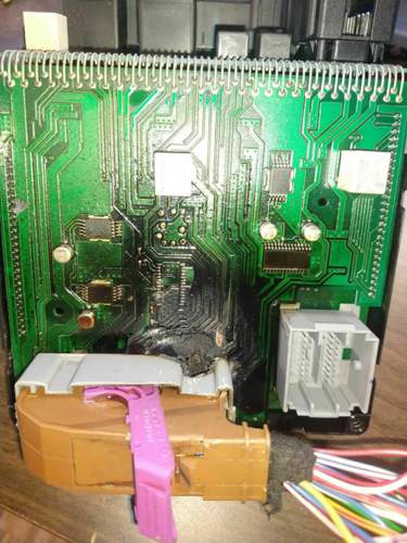

Das CEM meines XC 90 ist irreperabel defekt.
Schmorgeruch , Kurzschluss
Batterie entläd sich.
Siehe Bilder....
Eine neues CEM liegt bei ca 1400 ,- €
Mein gedanke ist ein gebrauchtes CEM zu erwerben und es umzuprogrammieren bzw.
zu klonen.
Jetzt meine Frage an euch :
Hat vieleicht einer von euch ein CEM eines XC90 V8 Bj.2006.
Und wer kann das softwaretechnische erledigen ?
Mein Händler hat bereits abgelehnt ein gebrauchtes zu bearbeiten.
Dies sei zu aufwendig und Garantie könnte er dann auch keine darauf bieten.
Danke schon mal für eure Hilfe

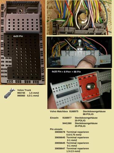

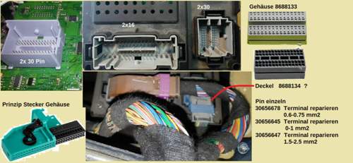

ergänzend zur Wasserrinne und zur Volvo PDF ,das letzte Bild

Anderseits sieht der Schaden doch nicht (zumindest aus der Ferne) soooo schlimm aus.
Ich würde mir ein 20/30 Euro CEM bei Ebay kaufen, die Buchse auslöten und gucken was an Leiterbahnen noch da ist.
Diese dann eben mit Kupfer nachbauen.
Bevor ich dem Händler 1400€ (einneues CEM kostet übrigens in den Staaten 500$) in den Hals werfe, würde ich zumindest eine Reparatur versuchen.

Das mit dem Umlöten hab ich mir auch schon überlegt ...
Leiterbahnen sind auch abgelöst ..
Wenn das umlöten schief geht kann ich mir des klonen auch abschminken..
Aber ein neues in USA bestellen wäre auch ne möglichkeit...

Der Stecker-bzw die Buchse ist doch eh hinüber.
Ich würde mir an deiner Stelle mal die Platine ansehen.
Wenn es nur die Leiterbahnen sind, würde ich das mit Kupferkabel überbrücken.
Klar sind die Leiterbahnen fort. Aber dort ist ja relativ viel Platz zum reparieren.
Ist ja kein Eprom oder so, der ausgelötet werden muss.
Vielleicht ist sogar die Steckerplatine identisch mit den anderen CEM Platinen und nur eine reine Steckerplatine ohne sonstige wichtige elektronische Bauteile.
Ich hab das Ding noch nicht auf gehabt. Gab bisher keinen Grund dazu.
Aber von den Fotos her , sollte es relativ unproblematisch sein.
