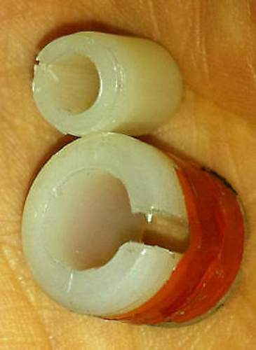

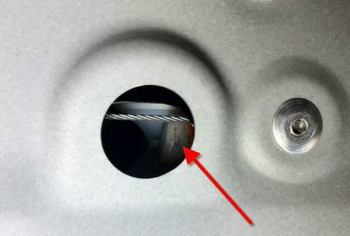

Bei mir war auch nur der "Bolzen" herausgesprungen, der das Fenster mit dem Hebeschlitten verbindet. Die Reparatur war eigentlich sehr einfach und hat sich im Wesentlichen auf das Abnehmen der Türverkleidung beschränkt. Der Bolzen ist mir nach herausnehmen des Pfropfens an der mittigen Montageöffnung sofort aufgefallen. Lag einfach vorne so lose dran. Der Bolzen besteht aus zwei Teilen, einer Hülse und einem dünnerem Stift. Zuerst wird die Scheibenaussparung wieder richtig ausgerichtet, damit die Hülse des Bolzen reinpasst. Danach die Hülse des Bolzens wieder einsetzen und dann den Stift vorsichtig wieder in die Hülse reinklopfen, damit diese unter Spannung steht und nicht gleich wieder aus der Öffnung herausrutscht.
Fensterheber funktioniert seitdem wieder problemlos. War übrigens hinten links. Anbei noch 3 Bilder des Bolzens und dem Blick in die Montageöffnung. Vielleicht hilft es ja mal irgendwem, weil ich konnte mir zuvor nicht wirklich was darunter vorstellen :-)
Bolzen 2-teilig
Bolzen fehlt (Blick d. Montageöffnung)
Bolzen lose (Blick d. Montageöffnung)

hinten muss das fenster ganz unten sein. dann kann man hinter dem plastikstopfen in der fensterheberplatte einen runden plastikbolzen sehen (ca. 1cm durchmesser). der muss rausgezogen werden. dann muss die fensterscheibe von hand wieder ganz nach oben und fixiert werden. damit ist der fensterhebermechanismus von der scheibe getrennt. das schloss muss von der tür gelöst werden und vom türgriff muss der bowdenzug ausgehängt werden. die elektrische verbindung zur b-säule muss getrennt werden. dann kann die fensterheberplatte raus.

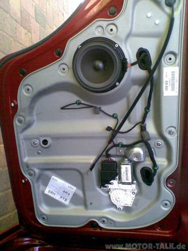

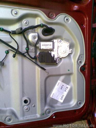

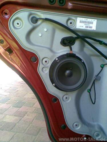

Ich habe die Türverkleidung abbekommen, es sieht dann wie auf den Bildern aus.
Türe hinten links
Habe das Ganze gerade bei einem 2007er gemacht und Lade auch nachher noch Bilder. Der das Fenster haltende Kunststoff-Bolzen war herausgefallen. Mann muss die auf den Fotos sichtbare silberne Platte ganz losschrauben, wenn die Scheibe nach Lösen des Bolzens (hinter dem Gummistopfen unten Mitte) von Hand wieder hochgezogen wurde, und kann die silberne Platte dann unter Ausklippen der weissen Montagehilfe für das Türschloss und Herausziehen des Bodenzuges (kann am Schloss verbleiben) OHNE Demontage des Türschlosses durch eine Bewegung zunächst Richtung vorne (zum Ausfädeln des Plastikhalters am Türschloss), dann Richtung hinten (zum Ausfädeln des Seilzughalters) und Unten (zum Ausfädeln der Fensterhalterstange herausnehmen. Als Nächstes Lösen der Steckverbindung des Türschlosses ( Stecker schwarz auf blauem Kunsstoffteil). Falls man (wie wir) nur den herausgesprungenen Bolzen herausholen möchte, müssen Fensterheber und Schloss NICHT demontiert werden.
Noch eine kleine Korrektur: an der Unterkante der Türverkleidung sind auch an den hinteren Türen 2 Schrauben zu lösen.
Tip: die Clips der Türverkleidung sind Spreizvorrichtungen, die durch leichtes Hebeln zwsichen den bedien Kunststoffscheiben gelöst werden müssen, s. Fotos.
Nach Montage wird Anlernen des Einkoemmschutzes erforderlich wie in der BA beschrieben.
